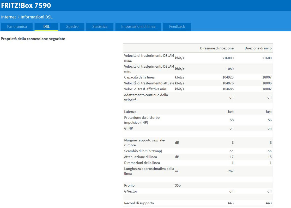

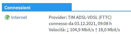

Old 03-12-2021, 17:33   #29546
ness.uno
Messaggi: 2600
Originariamente inviato da Maxtone Guarda i messaggi
Ho aggiornato il FritZ!Box 7590 alla versione 07.29, ho questi valori:
Ho una connessione TIM 200MB ma non vado altro questi valori:
è possibile migliorarli, oppure son già ottimali questi?
Esistono dei profili anche per la fibra??
La linea non è male, ben bilanciata, non sei distante dall'ARL, (circa 200 metri) sei in decade derivata, hai sezionato l'impianto di casa?
vai in indice, supporto fritzbox, crea dati di assistenza, il file creato lo inserisci: https://fibra.click/hlog/generatore, poi posta i grafici generati, vediamo come sei messo riguardo alla diafonia.
ness.uno è offline   Rispondi citando il messaggio o parte di esso
