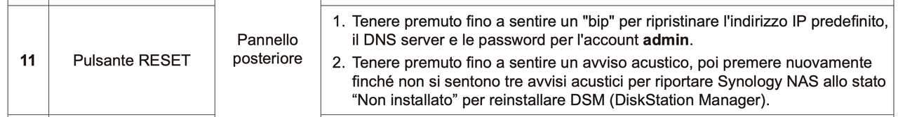

per altro se non ricordo male, dietro alla synology c'è il tasto reset che dovrebbe resettare le impostazioni di rete (lo riporta in dhcp).
ad esempio sulla mia ds620 c'è il tastino, che funziona così:
nel tuo caso va usata la modalità 1.
