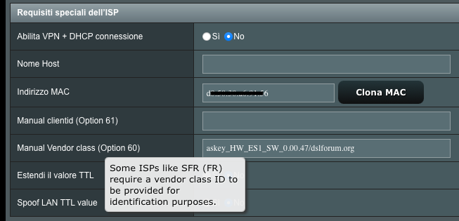

Old 30-01-2021, 16:29   #8390
ATX12V
Iscritto dal: Apr 2008
Messaggi: 2707
Originariamente inviato da danno8888 Guarda i messaggi
In casa hai un fastgate?
Nel caso devi clonare il mac address del fastgate e dare pure la stringa dell'option60 delDHCP.
questo è il router che uso:
https://www.amazon.it/UBIQUITI-Netwo...2008795&sr=8-1
Se sei su OF e per caso hai pure la password del PLOAM ossia per l'ONT poi addirittura sostituire quello e togliere tutta la robaccia di open fiber.
Quindi ricapitolando:
wan taggata su vlan 835
mac address del fastgate clonato sulla porta wan
option 60 del dhcp per mandare in broadcast la richiesta come se fossi un fastgate a quel punto prenderai ip dal dhcp di fastweb
Io negli anni ho sostituito il fastgate su rete flash fiber o ora su open fiber dopo che mi sono trasferito, la configurazione è sempre la medesima, trovi qua tutte le info. Da vedere se il tuo router supporto l'opzione, io uso un edgerouter x sfp
https://lublog.tuttoeniente.net/arch...comment-page-1
[/IMG]
Aggiungo che si può eseguire questa procedura anche con i router ASUS.
Come si evince dal suggerimento pare che l'Option 60 sia una richiesta anche di altri provider nel mondo.
ATX12V è offline   Rispondi citando il messaggio o parte di esso
