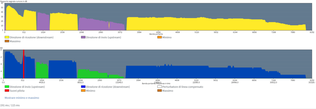

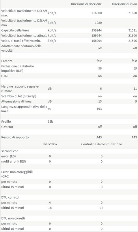

Installata da 3 ore la 07.24-84650 Inhaus
Per la mia linea attualmente ha:
Migliorato di 3Mb rispetto alla precedente inhaus. Il che non significa nulla...normale fluttuazione nelle connessioni.
Ed in questo lasso di tempo 0 (zero) DTU corretti.. la situazione era molto migliorata con le ultime inhaus, ma 0 mai. Sperem ...
