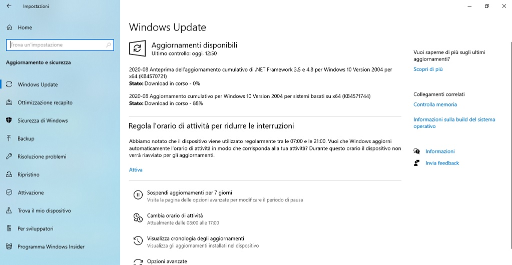

Già fatto..........nein......
Ho riavviato il pc e.....come per magia è apparsa la finestra >>>
Lo sta a fa' mo'......ma perchè non me lo ha fatto vedere subito ????
Mahhhh.....
Anche a me sul PC portatile ha fatto lo stesso "scherzetto" cioè ho controllato gli aggiornamenti, li ho intravisti per 1 attimo e sono spariti. Ho dovuto riavviare il PC per vederli. Sul PC fisso invece nessuno scherzetto
A me l' ha fatto sul fisso..........
Comunque è andato tutto bene
