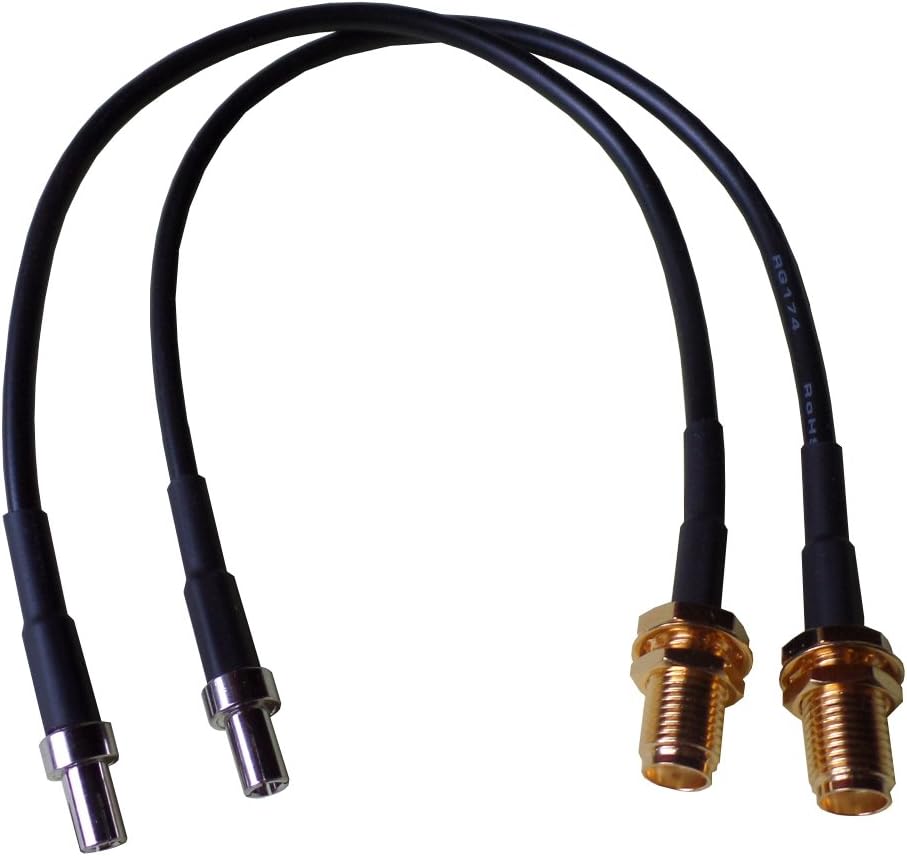

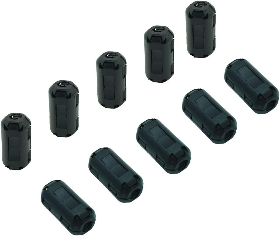

HUAWEI B818-263 4G Router CAT19 + Set Log LTE Antenna MIMO Router 4G|
Stavo pensando, secondo voi, si potrebbe migliorare il SINR con questi aggiustamenti? E cioè:
Attualmente utilizzo questi adattatori
Vorrei provare a cambiarli con questi perché ho letto che l'adattatore può fare la differenza sopratutto su un cavo da 10 metri:
E poi collegare al cavo di ingresso delle antenne questi "filtri" in ferrite
Secondo voi potrebbe diminuire il mio SNIR? Oggi ho alzato di oltre un metro l'antenna. Ho recuperato qualche altro db

hai il link dei filtri per darci un occhiata?
secondo me non cambia molto, è il cavo che attenua con la sua lunghezza, in ogni modo non ti credere che ci sia grossa differenza anche sul cavo stesso, i guadagni sono di 1db ogni 5 metri in meno circa, almeno nel mio caso.

Originariamente inviato da Grezzo Guarda i messaggi
basta cercare su google Twshiny 20 x Clip-on ferrite Anello Core EMI RFI Noise Suppressor ti riportera al noto sito amazoz
non linko per non andare contro il regolamento

Originariamente inviato da ^K-e-K-k-O-n-E^ Guarda i messaggi
quelli non servono a niente, servono se hai campi elettromagnetici vicini, cmq essendo amazon puoi fare il reso se vedi che sono inutili e vuoi provare
Anche senza comprarli, basta cercarne uno in casa da smontare da altri cavi. Sui coassiali non li ho mai visti usare però, dato che in teoria c'è la calza di schermatura dovrebbero essere inutili.
Sono usati invece sui cavi di alimentazione
RSRQ-12.0dB
RSRP-84dBm
RSSI>=-51dBm
SINR-4dB
Ho entrambi quei tipi di adattatori, da Sma a ts9, ma onestamente non mi sembra di notare alcun tipo di differenza. Un pro del modello a filo prolunga di 10cm circa, è che nei modelli con prese ts9 troppo vicine, quelli corti dorati toccano quasi uno con l'altro e sono scomodi. Mentre quelli a filo li inserisci e maneggi più agevolmente.
