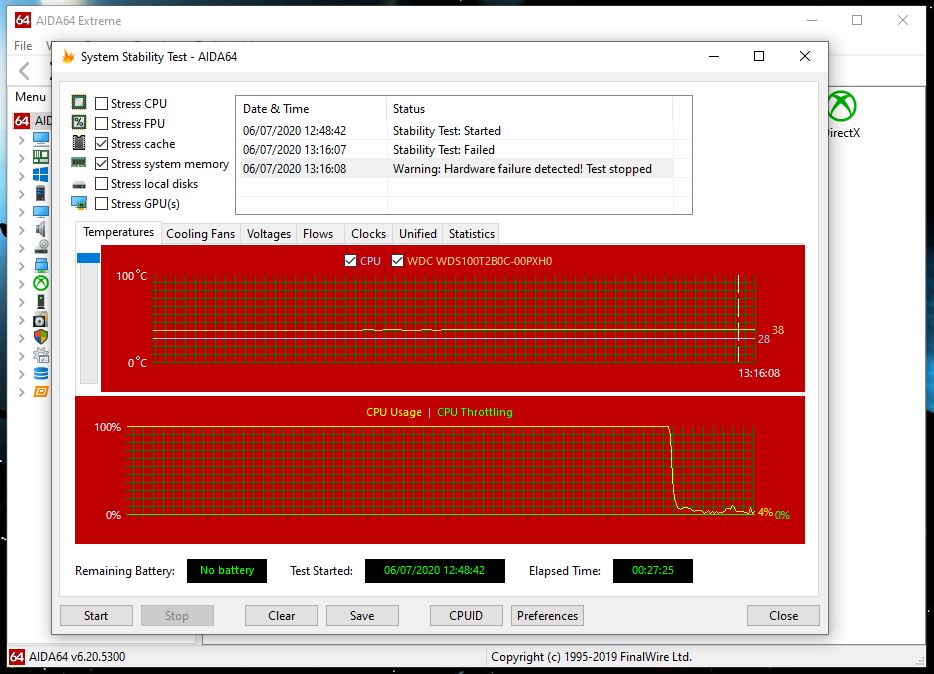

Raga ho cominciato a salire con la ram, 4133 cl17:
https://i.postimg.cc/KcZR4x93/Capture.jpg
SA 1.40, vccio 1.36, vdram 1.50
Errori su aida dopo quasi 30 min:
Come procedo?
Alzo ancora il vdram? altro?
che chip montano le tue ram? puoi provare 18-17-17-40 con sempre 1.5 di Vdram se però sono delle samsung b-die.
confermo anche io SA e VCCIO sono alti.. mettili 1.25

Originariamente inviato da ferro10 Guarda i messaggi
sulle mobo asus sai per caso come si chiama il vid? perchè non lo trovo da nessuna parte
dici che non cambia nulla? limando il vid.
Il vid non si lima, il vid e' una valore (teorico) che richiede la cpu a seconda di frequenza e altro, non e' un settaggio a cui mettere mano ed e' influenzato da una sfilza di settaggi/fattori, fra cui la qualita' intriseca del silicio.

Originariamente inviato da Gello Guarda i messaggi
Se vuoi friggere l'IMC fai pure
Sei gia' molto oltre il limite per SA e VCCIO.
Metti entrambi a 1.25 e abbassa il ring/cache e vedi come va semmai.
Fatto ma cosi' mi esce l'errore hw dopo soli 12 min
Cmq ricorda che 4 banchi ram stressano sul Imc più di 2 quindi sa e vccio vanno alzati mentre per la cache la tengono tutti a 3 o max 4 (molti) inferiore al cpu clock:
https://www.overclock.net/forum/5-in...ssion-129.html
Tesoro mio e ce lo so, anche io ho 4 banchi, ma quei voltaggi son troppo alti! Ti facevo abbassare la cache come testm per vedere se ti spuntasse o meno il solito errore, non vorrei che avessi instabilita' da altre parti.
Come regole personale mi impongo di non sforare gli 1.25 per VCIIO e VCSSA (quello che ti crasha con 1.25 probabilmente lo fara' anche a 1.40 col rischio grosso di bruciarti l'imc pero').
A quel punto bisogna abbassare frequenza o alzare timing.
PS Per testare solo la ram io uso il ramtest a pagamento (Karhu qcosa), non so Aida come si comporti circa lo stress anche di altre componenti.
PPS potresti testare l'oc ram con la cpu a default e vedere come si comportano imc e mobo senza troppe influenze esterne.
A passa mi deve assolutamente passare almeno un'ora di aida stress cache e memory poi passo a Hci Memtest (ho la vers Pro).
Lato vccio e sa ti dico solo che la mobo mi spara in auto SA:1.26 e VCCIO:1.21 a default XMP (3200 cl14) mentre mi spara sempre in auto SA:1.45 e VCCIO:1.40 a 4000 e oltre.
Ora ho abbassato a 4000, test in progress.
Il profilo xmp in quasi tutte le mobo spara valori sul vccio da urlo.

Old 06-07-2020, 17:56   #12840
Max(IT)
L'Avatar di Max(IT)
Iscritto dal: Mar 2003
Messaggi: 33385
caspita ma Vram a 1.5 V ???? Non sono un esagerazione ???
