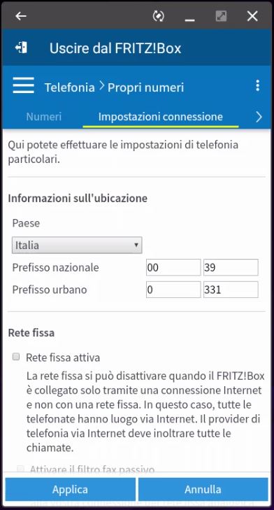

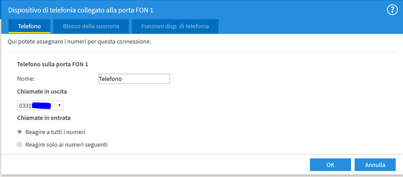

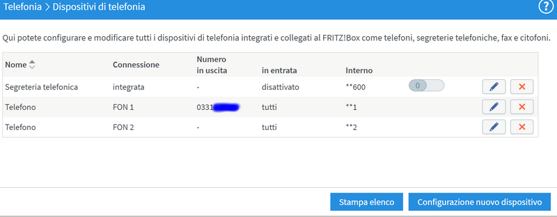

Old 21-05-2020, 21:46   #21466
Nidios
Iscritto dal: Mar 2003
Città: Mozzate (CO)
Messaggi: 2280
Originariamente inviato da ebeb Guarda i messaggi
Manca l'impostazione
Telefonia ==> Dispositivi di telefonia
Non so se ho saltato qualcos'altro, comunque mi da linea presente con il pallino verde.
Riesco a telefonare ma non suona in entrata o riceve.
Fabio
Camera MB: ASUS Prime B450M-K II CPU: Ryzen 7 5700X HD: Samsung 1Tb 970 EVO PLUS Ram: 32GB DDR4 3600 cas18 Ali: Corsair RM750X Sk Video MSI RTX3070 Monitor: LG 27UD68 4KHTPC MB: Asus ROG Strix Z390-I Router Dlink DIR X-1550 + Frizbox 7590 NAS DS 920 +
Nidios è offline   Rispondi citando il messaggio o parte di esso
Old 21-05-2020, 22:28   #21467
ebeb
Iscritto dal: Sep 2014
Messaggi: 3591
Da quanto indicato sembra (è) tutto a posto.
In Telefonia ==> Propri numeri ==> Impostazioni connessione
verifica che l'ubicazione sia corretta... sarà cosi.
Controlla a seguire in
Telefonia ==> Propri numeri ==> Trasmissione vocale
se segnala anomalie..
Aggiornaci... dopo penso solo al provider (TIM), ...uno dei magheggi contro il modem NON Tim...
ebeb è offline   Rispondi citando il messaggio o parte di esso

Old 22-05-2020, 07:45   #21469
Nidios
Città: Mozzate (CO)
Messaggi: 2280
Non saprei cosa fare, sembra tutto a posto.
Il bello che quei barboni di TIM per questo tipo di richiesta si fanno pagare se non sbaglio.
Fabio
Ultima modifica di Nidios : 22-05-2020 alle 11:44.

Se tolgo il numero void non mi prende la conferma, riprovo a fare la configurazione ma l'avevo già rifatta.

harrypotter77
Iscritto dal: Mar 2018
Messaggi: 88
Originariamente inviato da Nidios Guarda i messaggi
Nel campo "Numero Senza Prefisso" non dovresti togliere il prefisso (0331)?
Questo e` quello che vedo da una rapida occhiata...
Ultima modifica di harrypotter77 : 22-05-2020 alle 10:00.
harrypotter77 è offline   Rispondi citando il messaggio o parte di esso

Old 22-05-2020, 11:47   #21478
Nidios
Città: Mozzate (CO)
Messaggi: 2280
Originariamente inviato da harrypotter77 Guarda i messaggi
Questa è bella... finito la configurazione ora va in entrata e in uscita provando con un po di telefoni ma non con il mio cellulare.
Se provo a chiamare il fisso con il mio cell fa muto, non vorrei una impostazione di giro chiamata.
Fabio
