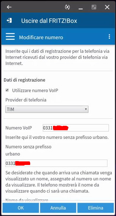

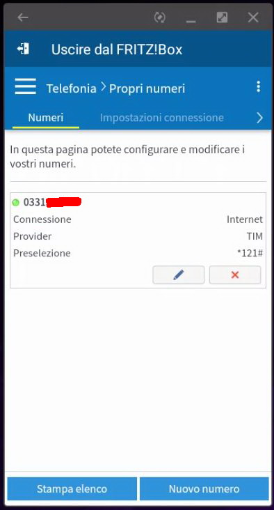

Non riesco a capire dove sto sbagliando.
Ho configurato il Telefono TIM con loro proxy e PW, sembra che il 7590 veda tutto OK e difatti riesco a telefonare ma in ricezione è muto.
Provo a telefonare a casa dal cell e suona libero ma non squilla quello di casa e se alto mi fa libero.
Invece per telefonare va bene.
Questa è la configurazione:
Dove ho castronato?
Grazie da Fabio

Originariamente inviato da Nidios Guarda i messaggi
Dove ho castronato?
Grazie da Fabio
prova a svuotare il secondo campo prefisso urbano.
segui questa guida al punto 5: https://it.avm.de/assistenza/libera-...outer/telecom/
occhio che certe impostazioni non le vedi usando il cell. meglio se usi un pc.
Dove ho castronato?
Grazie da Fabio
Manca l'impostazione
Telefonia ==> Dispositivi di telefonia
