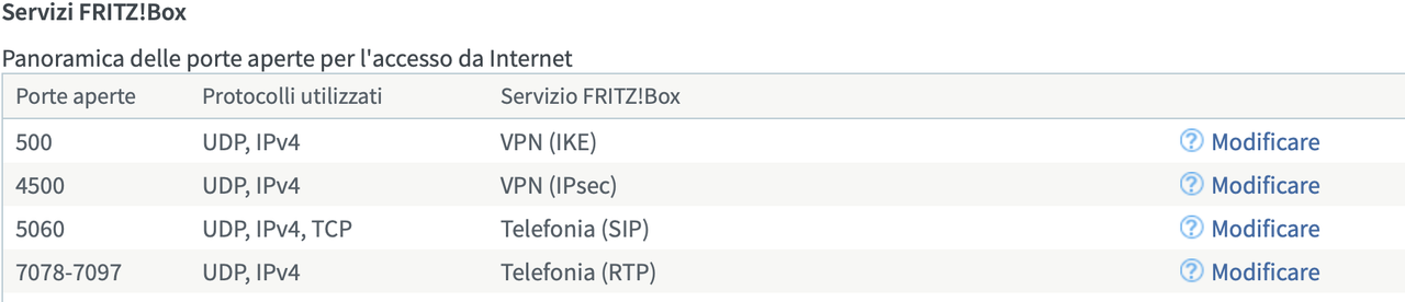

Buongiorno,
Scusate ma avrei bisogno del vostro aiuto.
Possiedo un FRITZ!Box 7590 con FRITZ!OS: 07.13, gestore Vodafone.
Sia la telefonia che Internet sono configurati, ma ho un problema con la prima.
Non riesco ad effettuare chiamate ai call center, cioè quando provo a telefonare dal fisso ad esempio al numero 800.577.337 oppure 02 66897580 (servizio clienti leroy merlin), ricevo sempre come risposta numero occupato (quando invece non lo è.
La cosa assurda è che se al secondo numero aggiungo il prefisso 0039, la chiamata ha successo.
Qualcuno può aiutarmi a sistemare questo problema, ho cercato ma non riesco a trovare niente.
hot_blaster è offline   Rispondi citando il messaggio o parte di esso

Posta la schermata di configurazione del voip oscurando la parte sensibile del numero telefonico.

Questa?

Old 12-05-2020, 16:16   #21117
ebeb
Iscritto dal: Sep 2014
Messaggi: 3591
Originariamente inviato da hot_blaster Guarda i messaggi
Questa?
Una curiosità.. perché hai il menu in lingua inglese? Il paese è correttamente impostato come Italia??
ebeb è offline   Rispondi citando il messaggio o parte di esso
