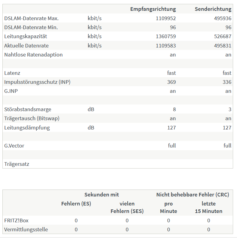

Consultando i datasheet di alcuni prodotti g.Fast tedeschi si evince che usano due profili 212MHz
Quello "mi prendo tutto lo spettro io, alias da 2MHz a salire" da circa 2000Mbps (aggregati) e quello "retro-compatibile con Vdsl 200Mb che parte da 40MHz in su" che fornisce circa 1600Mbps (aggregati).
La perdita per coesistere senza disturbi con le vdsl 200Mb è di circa 360-400Mbps, in linea con la perdita di spettro utile (che è giusto il 18% circa).
Per quanto riguarda le prestazioni con la distanza, le brochure tedesche mostrano 1200Mbps (aggregati) ancora disponibili a circa 80m con il profilo salva vdsl ed un 50-55m in più con il profilo full.
Il gap (di 50-55m) tra i due profili tende a crescere con la distanza, esempio i 600Mbps (aggregati) sono disponibili ancora a 200m con il profilo salva vdsl ed a 300m con quello full.
PS
Attenzione che in Germania usano lo 0.5mm come cavo, quindi con il ns 0.4mm la distanza scenderebbe (come salirebbe invece in caso di 0.6mm, cavo non di rado usato dalle chiostrine alle case)
Ultima modifica di Yrbaf : 02-11-2020 alle 13:51.
