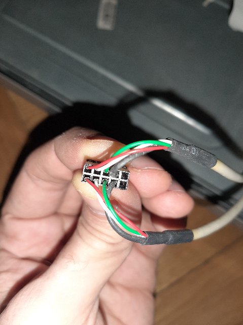

Se volessi sistemare quel connettore, i fili come sono fissati? Ma sono saldati oppure si possono sfilare e reinfilare senza problemi?

Si sfilano dal connettore nero, che ha una linguetta di plastica su ogni foro che tiene bloccato il cavo dentro.. basta sollevarla leggermente con la punta di qualcosa e tirando il cavo poi viene via

Ecco come sono messi i fili attualmente sul connettore del case
img hosting free
