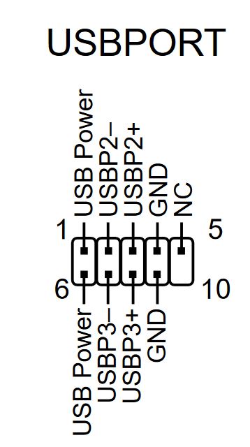

Se ho ben capito il problema è che il connettore del case ha un pin chiuso mentre sulla scheda madre i pin sono tutti e 10 - in questo caso è molto meglio bucare il connettore del case creando il foro mancante.. l'ho fatto diverse volte e non è nulla di difficile, e si evita di rovinare una mobo
EDIT
Oltre a questo bisogna anche verificare la corrispondenza tra il pinout mobo-connettore, che così a una prima occhiata mi sembra diversa.. es. sulla scheda madre i +5v e GND sono agli estremi, mentre il connettore del case non è cablato su una estremità.
Quindi sono da sfilare i contatti dal connettore nero e rimetterli nel posto giusto.

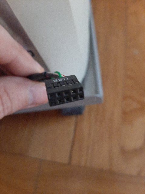

Ecco il connettore del case, è uguale alla foto che ho preso su internet.
[IMG][/IMG]
Non ho ben capito il discorso dello sfilare i contatti.

Puoi fare una foto al tuo connettore dalla parte posteriore?

Quello che intendo è che il pinout (cioè la "funzione" dei pin, che tipo di segnale trasportano) della tua scheda è fuori standard, esempio guarda questo preso da una motherboard Asus
Come vedi le "descrizioni" dei pin non sono uguali a quelli della tua mobo, sono in ordine diverso, e questo significa che anche se tu riuscissi a infilare il connettore del case, nella migliore delle ipotesi non funzionerebbe nulla e nella peggiore bruceresti la periferica usb attaccata o il controller della mobo o entrambi.
Quindi bisogna sfilare i fili - scusa il gioco di parole - dal connettore nero del tuo case e reinfilarli in modo che siano adattati al particolare pinout della mobo.

Questo è il connettore nella parte posteriore
[IMG][/IMG]

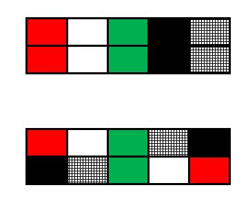

Quel connettore è fatto come vedi sopra
Per funzionare con quella mobo deve diventare come sotto

A ok! Dovrei sfilare proprio i fili e metterli in quella posizione, e' una cosa fattibile? I fili come saranno fissati al connettore?
E poi dovrò sempre creare il foro sul connettore oppure non servirebbe più?
