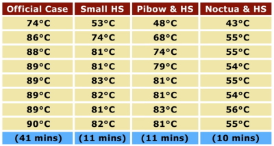

Un canale Youtube (explainingcomputers) ha provato alcune soluzioni di raffreddamento per il Pi4 e questi sono i risultati:
Script con sysbench settato per il massimo carico della CPU e relativo controllo della temperatura (lasciando raffreddare il Pi4 tra un test e l'altro):
Nella prima colonna Pi4 inserito nel case ufficiale senza alcun sistema di raffreddamento.
Nella seconda colonna Pi4 inserito nel case ufficiale con Heat Sink solo sulla CPU.
Nella terza colonna Pi4 inserito in un case custom (PiMoroni Pibow) con un Heat Sink più grande.
Nella quarta colonna pi4 in un case custom con Heat Sink tagliati a mano ed installati su CPU, controller USB, controller Ethernet e sormontati da una ventolina Noctua NF-A4x20 alimentata dalla GPIO.
Il Thermal Throttling della CPU sembra sugli 85/86°, a quelle temperature il Pi cala bruscamente le prestazioni (41 minuti per finire il test...) per evitare danni.

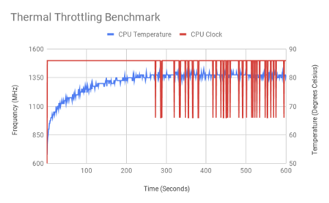

Per curiosità quali step di frequenza supporta la CPU del Pi4?:
cat /sys/devices/system/cpu/cpufreq/policy0/scaling_available_frequencies
Perché a vedere questo grafico:
sembra che la frequenza minima a cui può scendere la CPU sia particolarmente alta, intorno a 1GHz o almeno alta rispetto ai Pi precedenti, ad es. il Pi3B+ ha due step di frequenza: 600MHz (Idle) e 1,4GHz (Performance).
