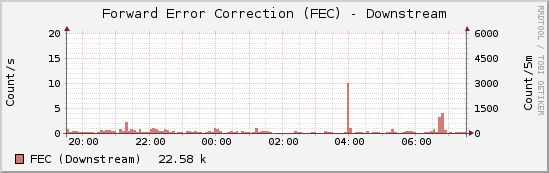

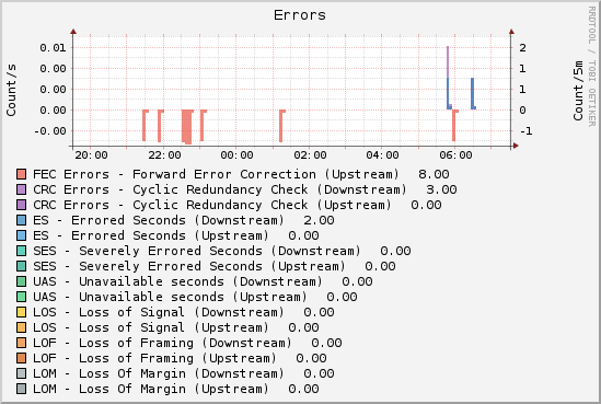

Old 13-02-2019, 07:51   #426
Yramrag
L'Avatar di Yramrag
Iscritto dal: Nov 2017
Città: Verona (VEROITBC)
Messaggi: 5359
Scusate i 3 post di fila...
Mi sembra che i conti dei totali tornino:
Codice:
$ xdslctl info --stats
Latest 1 day time = 12 hours 2 min 52 sec
FEC:            22664           8
CRC:            3               0
ES:             2               0
SES:            0               0
UAS:            0               0
LOS:            0               0
LOF:            0               0
LOM:            0               0
Retr:           0
HostInitRetr:   0
FailedRetr:     0
I dati sono raccolti ogni 5 minuti, quindi è possibile ci sia qualche differenza sul totale dei FEC down (che ho dovuto tenere separati perché mi mandano fuori scala il grafico ):
Il resto degli errori (ho girato il segno dei dati in up per non affollare il grafico, quindi gli 8 FEC up hanno segno negativo, ma il totale risulta sempre positivo):
PS: in teoria questi dati si possono recuperare anche con firmware originale, visto che l'accesso telnet/ssh è sempre stato attivo; ovviamente non li elaboro sul modem stesso, ma su un raspberry pi
Old 13-02-2019, 11:22   #427
Zeratul
Iscritto dal: Mar 2001
Messaggi: 3208
Originariamente inviato da Yramrag Guarda i messaggi
Codice:
FEC:            22664           8
CRC:            3               0
ES:             2               0
SES:            0               0
UAS:            0               0
LOS:            0               0
LOF:            0               0
LOM:            0               0
Retr:           0
HostInitRetr:   0
FailedRetr:     0
sta cosa devo farla anche io, mi sono rotto di entrare a vedere ogni volta.......non ho un ras ma un nas sempre acceso.
ne avrei 4 di linee in teoria......il massimo sarebbe riuscire a far fare tutto ad un unico nas sempre acceso su una di queste 4 linee, e dare i dati delle altre 3 linee remote...... a naso è fattibile secondo te? ci sono due 8823+un 8825 + un dlink 5592.....questo il parco macchine ovviamente è tutto raggiungibile da parte mia, nas ed i routers
però dovresti fare una bella guida da zero, da mettere in prima pagina
dando niente per scontato ovviamente
...ogni persona che attraversa le nostre vite è importante anche per il solo fatto di averla incontrata....ogni persona che attraversa la nostra vita lascia un poco di se e prendera' un poco di noi ...ci sara' chi prende di piu' e lascia meno ma non ci sara' mai nessuno che non ci lascia nulla......
Zeratul è offline   Rispondi citando il messaggio o parte di esso

@Zeratul:
Troppo gentile
Avevo iniziato un thread qui, ma forse è il caso di aggiornarlo un po' (o magari farne uno nuovo più strutturato)
