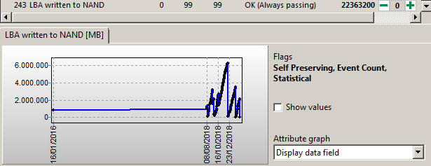

Old 03-03-2019, 13:19   #15750
s12a
L'Avatar di s12a
Messaggi: 11136
Crucial MX500 e write amplification spropositata
Mesi fa ho acquistato per un PC un Crucial MX500 500GB. Già da subito mi sembrava che la write amplification fosse fin troppo elevata per l'uso e rispetto agli SSD precedentemente installati nella stessa macchina. Recentemente ho provato a ricontrollare e la situazione non sembra essere cambiata.
Ad oggi, a fronte di 4411 GB di scritture host, l'SSD in questione ha già effettuato 72 cicli di scrittura in media. Un rozzo e conservativo calcolo da':
72x500 GB = 36000 GB di scritture sulle NAND
Write amplification = 36000 GB / 4411 GB = 8.16x
Andando a vedere con parametri SMART più specifici e calcoli più accurati:
Host program page count (F7) = 162901691 pagine
Background program page count (F8) = 802590473 pagine
Write amplification factor (secondo questo link) = 1+(background/host) = 1+(802590473/162901691) = 5.93x
Ho provato ad esaminare la situazione in dettaglio facendo logging dei parametri SMART ed a breve termine può raggiungere picchi notevoli, con valori che a volte superano anche 100x.
L'allineamento delle partizioni sembra OK, le prestazioni anche (da test iniziali). Firmware recentemente aggiornato all'ultima versione e non sembra essere cambiato nulla. Va bene che di questo passo ci vorranno circa 10 anni prima che l'usura raggiunga il 100% o giù di lì (72 cicli in 6 mesi di utilizzo, a fronte di 1500 nominali), ma francamente non mi sembra un comportamento normale.
Qual è la situazione riportata da voi possessori di questo SSD?
EDIT: Ecco un grafico degli ultimi giorni della write amplification differenziale, rilevazione per rilevazione (una ogni 30 minuti). L'asse Y necessita della scala logaritmica per essere visualizzato in maniera leggibile (!). La linea rossa è il calcolo su 4 rilevazioni (=2 ore). Dato che il valore minimo è poco più di 1.0x come ci si dovrebbe aspettare, il calcolo dovrebbe essere corretto.
CPU Intel i7-12700K ~ Cooler Noctua NH-D15S ~ Motherboard MSI PRO Z690-A WIFI DDR4 ~ RAM Corsair Vengeance LPX 64 GB DDR4-3600
GPU MSI GeForce RTX 3090 GAMING X TRIO 24G ~ SSD SK hynix Platinum P41 2TB + Samsung 990 Pro 4TB
PSU Corsair RM850x ~ Case Fractal Design Define C ~ Display Dell U2412M (A00) + NEC EA231WMi ~ OS
Ultima modifica di s12a : 03-03-2019 alle 13:29.

Old 05-03-2019, 10:32   #15753
s12a
L'Avatar di s12a
Messaggi: 11136
@piwi
Basta una schermata dei dati SMART ma nello specifico mi interessano i dati evidenziati in rosso:
Nota come in questo caso Background Program Page Count sia notevolmente superiore a Host Program Page Count. Questa è l'anomalia: vuol dire che oltre alle scritture Host (effettuate direttamente dall'utente e dai suoi programmi e l'OS) un numero assai maggiore di scritture viene di fatto movimentato nelle memorie NAND dell'SSD.
Se Host e Background fossero identici vorrebbe dire che la write amplification (calcolata globalmente) sarebbe pari a 2.0x; se Background indicasse zero vorrebbe dire che la write amplification sarebbe pari a 1.0x (valore minimo teorico su questi SSD).
Ultima modifica di s12a : 05-03-2019 alle 10:41.

Old 05-03-2019, 12:19   #15755
s12a
L'Avatar di s12a
Messaggi: 11136
Da un rapido calcolo risulta:
WAF = 1+(Background/Host)
WAF = 1+(410508587/80357706)
WAF = 6.11x
L'attributo raw AD (in inglese Average Block Erase Count) indica il numero di cicli di scrittura effettuati ma non è visibile nel tuo screenshot. In ogni caso, 1% di usura per poco più di 2 terabyte scritti con 1 TB di capienza sembra fin troppo considerato che l'SSD è dato per una endurance di 360 TBW nella versione da 1TB, che dovrebbe essere un valore conservativo. Il dato sembra essere coerente con la write amplification calcolata secondo il metodo illustrato sopra.
Devo effettuare test più approfonditi per verificarlo, ma ho un vago sospetto che l'SSD non digerisca bene piccole scritture, magari provenienti da browser tab aperti con pagine in continua comunicazione con server remoti.
La write amplification è calcolabile anche in maniera differenziale facendo log degli stessi dati ad intervalli regolari (possibilmente non troppo ristretti nel tempo). Dallo stesso MX500 500GB che ho su un altro pc la situazione negli ultimi giorni è la seguente:

Convertendo in decimale dovrebbe essere:
F7 14454752
F8 7766400
AD 2
ps. Installato su un notebook con Windows 8.1, uso tipicamente office+ web+visione di qualche film in streaming.
Ultima modifica di Nicodemo Timoteo Taddeo : 05-03-2019 alle 16:17.
Old 05-03-2019, 16:25   #15758
s12a
L'Avatar di s12a
Messaggi: 11136
Il calcolo è:
1 + (Background/Host)
ossia:
1 + (Pagine programmazione FTL / Pagine programmazione Host).
Le pagine di programmazione background (FTL) sono quelle effettuate sulle NAND in eccedenza a quelle Host. Se queste ammontano a zero vuol dire che la write amplification è pari ad 1 (sono state scritte sulle NAND tante pagine quante quelle effettivamente chieste dall'Host). Questo è il motivo per il quale è viene aggiunto 1 e non altri numeri al calcolo.
È spiegato qui: https://www.micron.com/-/media/clien...s_calc_waf.pdf
EDIT: quindi, nel caso di sopra:
WAF = 1+(F8/F7)
WAF = 1+(7766400/14454752)
WAF = 1+(0.537290435699)
WAF = 1.54x
Che, a mio modo di vedere, è un valore che mi aspetterei con un uso normale leggero.
