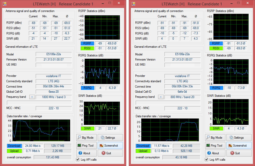

Ecco qui, ma la B20 da me non è performante come la B3 ed ovviamente il rapporto segnale/disturbo peggiora drasticamente. Per il resto non va male.
Tienti cara la cella alla quale ti colleghi !

Originariamente inviato da Marcy_68 Guarda i messaggi
Non vedo lo sceenshot in B3....
Quello di sinistra è in B3.
Sia il router in Ho-mobile che quello in Kena-mobile si collegano sulla banda 3. Non li ho mai forzati su altre bande perché su questa frequenza ho il miglior rapporto di qualità del segnale.
Con Kena prima usavo il B525s-23a che concedeva qualcosa in più del E5186s-22a ma alla fine ho preferito avere due sistemi di comunicazione gemelli, così il B525 l'ho messo in vendita.
Se invece mi serve un router da montare su un mezzo mobile, preferisco usare il B593s-22 perché è più robusto dei tre.

Città: Chiasso
Messaggi: 1104
bè la b3 è la migliore...
E' la migliore come penetrazione negli ostacoli su rete cellulare.
Ovviamente, più la frequenza è bassa B20 = 800 Mhz e meno viene schermata dai muri rispetto ad una B3 che viaggia in 1800 Mhz.
Ogni frequenza, tradotta in metri, ha pregi e difetti.
In campo radio si usano frequenza diverse per comunicazioni diverse.
I due metri (144 Mhz) vanno bene in locale, ma se vuoi comunicare con l'altra parte del mondo servono frequenze molto più basse così da usare la stratosfera come specchio. Le frequenze alte la bucano, mentre invece tutte quelle sotto i 10 metri fino ai 160 metri ti permettono di comunicare senza satelliti dall'altra parte del mondo. Anche la famosa banca cittadina dei 27 Mhz (11 metri) permetteva di parlare col Brasile in caso di buona propagazione. Ovviamente. più la frequenza è bassa e più le antenne sono ingombranti e, nel caso delle filari, sono molto lunghe.
Appunto,per questo non mi quadrava che tu hai l'opposto.
Ma probabile che la tua BTS,copra in B20 altra zona.
Quanto dista la tua BTS?
Ma no... di solito la Banda 20 ha un rapporto segnale/disturbo peggiore sui Router con antenne interne perché a 800 Mhz le antenne devono per forza essere più lunghe e la misura giusta non ci sta dentro.
Come dicevo prima, 800 Mhz equivale ad una frequenza metrica di 0,375 metri che, anche divisa per metà, non permette di infilare un dipolo performante dentro il Router. Mentre la Banda 3 coi suoi 1800 Mhz equivale a 0,16 metri ed è più facile da gestire su un semplice circuito stampato.
Poi interviene la miglior penetrabilità della B20 a mitigare questo problema, e questo rende il calcolo molto empirico e si deve per forza passare alle prove pratiche.
Al contrario, usando delle antenne Yagi esterne, la Banda 20 diventa estremamente performante e, data la sua frequenza inferiore, induce molte meno perdite sul cavo coassiale. Per questo mi permetto di "sorridere" nel vedere le antenne del Mikrotik sxt lte. Di certo è molto meglio la parabola del MikroTik LHG LTE ma non le cambierei mai con delle Yagi accoppiate.

La distanza del mio router dalla BTS ho-mobile è di poco inferiore al chilometro ma sono avvantaggiato dalla posizione della nicchia che ho in mansarda, rivolta verso le celle con un'angolazione di una ventina di gradi.
C'è cella e cella...
Anch'io ho una cella tim in portata ottica, saranno un paio di km, ma fa letteralmente pena...
Il segnale ovviamente è a fondo scala, ma il sinr è sotto le scarpe !
Se appoggio il router senza antenne, fa ancora più schifo.
Per questo che ti dico di tenerti buona la tua cella !

Su questo siamo perfettamente d'accordo. Può succedere che, pur in linea ottica, ci si viene a trovare ad un'angolazione critica rispetto ai trasmettitori.
Per quanto si possa aumentare il numero degli elementi di una yagi, non si può certo correggere le criticità della BTS. Qui intorno ho una vasta scelta di ripetitori perché mi trovo in alto rispetto al resto del paese. Bene o male son tutti raggiungibili ma, come si diceva prima, se tutto funziona decentemente senza antenne esterne.... perché dannarsi?
Quando avevo la sim Iliad il download superava spesso i 60/70 mega ma la qualità era pessima e la fluidità una chimera.
