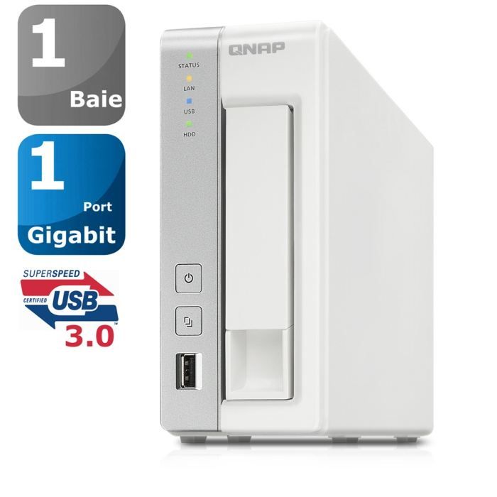

Se invece ne prendi uno con uno slot tipo questo che ho io:
Allora puoi, ma resta comunque una procedura un po del menga in quanto dovresti spegnerlo, togliere il disco e poi riaccenderlo aspettando tutta la routine di configurazione dove passano un paio di minuti e dove il disco non sarà disponibile.

Se l'intenzione è: togli e metti, direi che un box esterno USB3 e una soluzione più pratica e veloce...
