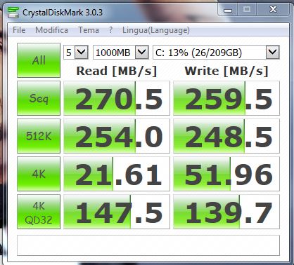

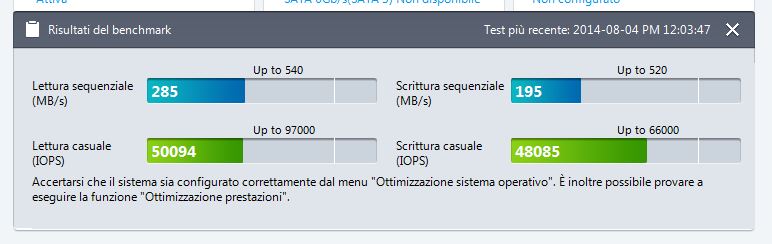

Innanzitutto un saluto a tutti.
Da un paio di settimane ho letto con attenzione tutte le pagine del thread per capire come ottimizzare questo disco SSD, stamattina mi è arrivato un 840 EVO da 250Gb ed ho provveduto a clonare Windows Seven con l'apposito software in dotazione Samsung, operazione velocissima e nessun problema in merito.
Seguendo meticolosamente i consigli di s12a di fatto non ho attivato nessuna ottimizzazione attraverso Magicien ad esclusione del file di ibernazione (non mi serve)disabilitato attraverso Windows Seven.
Ho controllato che il servizio Trim fosse attivo quindi ho subito fatto un backup con Acronis True Image 2010; per verificare che questo software fosse compatibile ho subito fatto un ripristino (1 minuto e mezzo di esecuzione) e constatato che il sistema era nuovamente ok ho fatto partire un test di benchmark (forse avrei dovuto farlo con Cristaldisk più attendibile).
Mi pare che i valori siano in linea con il Sata2 che monta la mia vecchia motherboard Asus, le impressioni sono ottime rispetto al vecchio WDM Raptor 250, insomma felice per l'acquisto !
Aggiunto anche il test con Crystaldisk ...

si anche te sei livellato dal solito sata2... tutto perfetto per il resto
