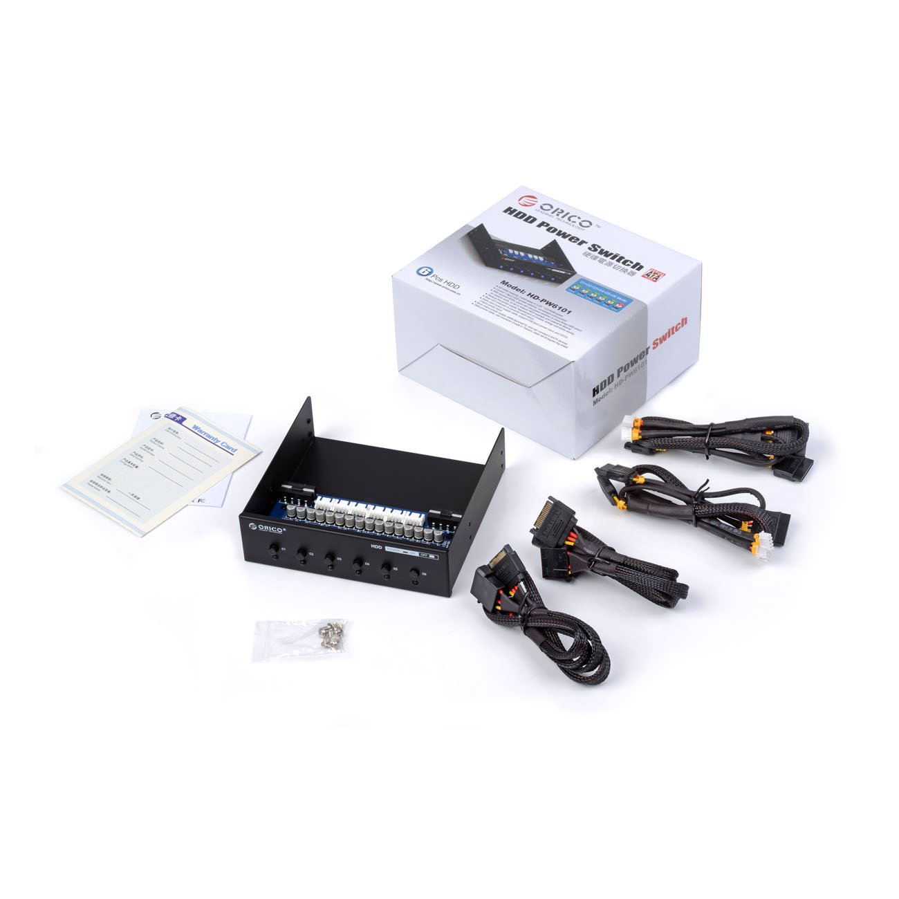

No, non vanno collegati solo i connettori elettrici, ma anche i SATA.
Da quanto ho capito ciò serve per garantire la sicurezza degli HD durante lo spegnimento/accensione, ma così facendo non si tratterebbe di un semplice switch elettrico.

ciao, scusa se iintervengo.. ho guardato le foto... dove andrebbero collegati i cavi sata x i dati???
dalle foto si vedono solo colegamenti per alimentazione?
discorso diverso invece per la dock che immagino ha sia attacchi alimentazione che dati.
cmq imho ti stai complicando la vita da solo e per niente. capisco che tu voglia installare 2 sistemi operativi (lo uso anch0io quel sistema 1 su ssd e 1 su raid0) tt le schede madri supportono avvio da hd differenti dal post del bios, senza bisogno di ulteriori accessori.
idem se lo useresti per spegnere gli hd per risparmiare corrente (con il consumo attuale degli hd a 7200 prima di arrivare a riprenderti la spesa butti il pc..) usa la funzione di risparmi energetico di w7 che la puoi programmare quando vuoi. senza contare che se la useresti per spegnere gli hd per il motivo sopra, devi tenere presente se il controller sata supporta hot plug, spegnere e riaccendere un hd da sistema avviato equivale a quello.

utente ha accennato che gli serviva per collegare 2 ssd per avvii separati e 2 hd.
permane il discorso che a os avviato sarebbe utile che il ctrl supportasse hot swap.
per le tue esigenze, visto che nn hai case spazioso.. come li colleghi?? al volo con l case aperto e fii penzolanti???
non è che sia il modo + sicuro e affidabile che ci sia....
ti converebbe un dock o un box con dei n bay
sempre imho.
I cavi SATA si collegano ai cavi in dotazione.
sempre imho.
Infatti non ce l'ho perché ho questo case
Se mi ci stessero altri hard disk, li avrei montati ma con uno switch simile
Al momento uso un cassettino hotswap.
Comunque suggerisco di controllare quei cavi.
Io ho l'impressione che sia solo un bypass per agevolare l'assemblaggio, insomma solo un cavo SATA normale inguainato insieme a quello di alimentazione per comodità.
Ma non credo, ora da qui non si vede bene, che il segnale dati passi attraverso lo switch.
Riesci a controllare o fare qualche foto ? Lo switch ce l'hai già giusto ?

Non ho capito cosa intendi, ci sono due tipologie di cavi in ogni caso, nella foto i primi due "gruppi" sono di alimentazione, gli altri due i SATA.
Lo switch lo ho già, dimmi cosa vuoi che fotografi e domani lo faccio.

All'inizio mi stava ingannando quell'immagine, ma lì non c'è nessun cavo dati.
Il pannello ha 2 molex per l'entrata di alimentazione, per cui ci sono in dotazione 2 cavi adattatore. E fin qui credo che ci siamo.
E poi ha 6 uscite, di alimentazione, su connettore bianco, 1 per ogni disco.
Infatti ci sono 2 cavi di uscita da 3 ognuno (3 bianchi -> 3 power_SATA).
Stop, non c'è altro da collegare.
Non ci sono né driver, né collegamento di cavi dati.
Per tutti, questa è la pagina del pannello:
ORICO HD-PW6101
C'è un pulsante Driver, ma è fuorviante, di fatto non esiste nessun driver, infatti se lo cliccate e cercate HD-PW6101, non trova un tubo
Non c'è bisogno che fai foto, basta che tiri fuori tutti i cavi, e noti subito da te che non c'è nulla che vada collegato alle connessioni dati SATA.
La faccenda del logo SATA, è praticamente la stessa cosa di quando trovi su un paio di altoparlanti analogici "Compatibile con Windows 7".
Idiozie totali, tra l'altro nel sito non si parla di SATA da nessuna parte.

Hai ragione, ho visto due cavi con terminazione molex ed ho pensato automaticamente che gli altri due fossero cavi per i dati

Il fatto è che cercando informazioni per la docking interna e per lo switch, dopo aver visto tra le specifiche di qualche modello: "Transfer rate up to 3.0Gbps", ho letto talmente tante descrizioni di prodotti che sicuramente qualche stupidata (o qualcosa da me male interpretata) è rimasta... infatti ho provato adesso a cercare dove avevo letto quella frase e non sono riuscito a trovarla
Di positivo c'è che ora sono sicuro circa il funzionamento degli oggetti acquistati, dunque il thread mi è stato utile e ringrazio tutti per l'aiuto e... la pazienza

Ok, assemblato il PC con lo switch.
Che dire, è un oggetto molto semplice, ben costruito, con tutto il necessario in dotazione (eccetto, ovviamente, i cavi Sata, visto che si tratta solamente di uno switch elettrico) e si installa facilmente, senza alcun problema.
La cavetteria sembra di buona fattura, vi sono i due cavi per il collegamento all'alimentatore ed altri due, ciascuno con tre attacchi, per il collegamento agli HD.
I tasti meccanici funzionano senza incertezze e la periferica fa il suo dovere senza problemi di sorta.
Ho collegato ai primi due tasti gli SSD contenenti rispettivamente W8.1 (rigorosamente con Classic Shell ^^) ed Ubuntu, realizzando così il mio progetto di un "dual boot hw" molto comodo.
Ovviamente è troppo presto per trarre conclusioni sull'affidabilità della periferica, ma la semplicità della realizzazione fa ben sperare.
Nel complesso posso dire di essere soddisfatto dell'acquisto, anche sotto il profilo estetico, in particolare tenendo presente che mi è costato 29 euro, comprensivo di S.S.
Sotto, come si vede dalla foto, ho inserito un rack interno per HD, sempre prodotto dalla Orico (16 euro, comprensivo di S.S.).
Anche in questo caso, pur trattandosi di un oggetto molto "spartano" internamente, sembra ben costruito e svolge dignitosamente il suo compito di docking interna.
Qualche dubbio mi era sorto circa il sistema di "estrazione" dell'HD, con un sistema di leve che spinge fuori l'HD mentre si apre lo sportello, in quanto richiede una certa pressione che può far sorgere il dubbio di poter danneggiare il meccanismo. Superata la paura iniziale (l'HD dovevo pur tirarlo fuori!), ho spinto lo sportello con decisione e l'HD è fuoriuscito tranquillamente. Il meccanismo è comunque formato da parti metalliche e dunque sufficientemente robusto, inoltre, anche qui, la semplicità della realizzazione fa ben sperare per la sua durata nel tempo.
Eventuali problemi e difetti, se presenti, potranno emergere con l'utilizzo, ma per ora sono pienamente soddisfatto.
