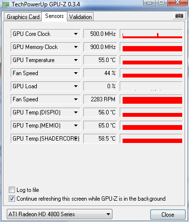

scusate ma sono superinesperto... secondo voi vanno bene questi dati?
perchè la sera quando uso il pc solo per navigare o cosa simili mi piacerebbe abbassare la velocità della ventola per diminuire il rumore...ma non so fino a che temperatura posso arrivare...

devi usare Ati Try tool
imposti 2 profili
uno per il 2D 160MHz per il core e 300MHz per le memorie
e uno per il 3D 800MHz per il core e 1000 per le memorie

Originariamente inviato da magnanif Guarda i messaggi
I dati vanno bene.
Se vuoi tenere la scheda più fresca e consumare meno devi ridurre le sue frequenze di funzionamento. Per fare questo esistono programmini appositi. Io uso ATT che puoi scaricare da qui:
http://cid-a50350ea7a969f0c.skydrive...c/attsetup.exe
e puoi chiedere info qui:
http://www.hwupgrade.it/forum/showthread.php?t=1917407

Originariamente inviato da Matalf Guarda i messaggi
imposti 2 profili
quindi per il 3d è un leggero overclock?
e più o meno a che temperatura posso arrivare sia nel 2d che nel 3d per stare tranquillo?

beh considerra che con quelle frequenze in 2D puoi impostare la ventola fissa al 20% e per il 3D la metti a scalare tanto i giochi coprono tutto

ok però ati try tools non mi fa andare la frequenza sotto i 490!!
devi togliere il limite overclock/downlock nelle opzioni

Originariamente inviato da Max_p Guarda i messaggi
la frequenza memoria se la imposto a 300 mhz si rimette in automatico a 600
c'è qualcuno che riesce ad aiutarmi?? non riesco a lasciare la frequenza a 300 mhz
prova a scendere per gradi
prima a 550 poi a 500 e così via

niente da fare...ogni volta che spingo applica lui si rialza...e ogni volta a una frequenza diversa..
perchè non stai lavorando come ddr quindi te la raddoppia...quando installi atitool devi checkare l'opzione vedi memoria come ddr mi pare che sia (x vga nn reference c'è scritto) e poi ti andrà bene

ecco...ora mi sto avvicinando...però a 170/600 già è diventata instabile e il pc si è riavviato...come fate voi a fare 170/300??
azz una Svideo un po sfigatella.
vabhe anche a 200/ 600 non è male

ora grazie all'aiuto si superalex su msn sono riuscito a farlo funzionare....ma però non mi va vista aero....è "colpa di atitool" o c'è qualcos'altro??
