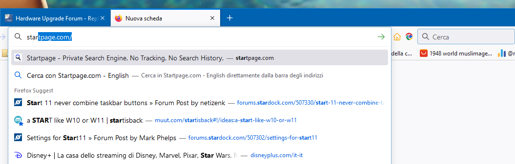

Originariamente inviato da Life bringer Guarda i messaggi
2) Uso la barra degli indirizzi separata da quella della ricerca, un tempo mi comparivano storici e suggerimenti di ricerca, ora nonostante siano abilitati non compaiono più nel menù a tendina compare solo cerca con google.
hai disabilitato, perchè i suggerimenti sono il punto di forza della barra di navigazione
https://support.mozilla.org/it/kb/pe...irefox-suggest
Quindi se ho la barra di ricerca a lato di quella di navigazione non posso più usufruire dei suggerimenti o storici di ricerca? Mi sembra assurdo visto che con la vecchia esr funzionava senza problemi.
io le ho tutte e due e ho anche i suggerimenti

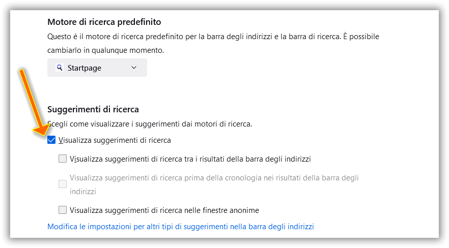

Purtroppo no, mi ha aggiunto dei motori di ricerca che avevo rimosso ma finestrella sempre vuota.
l'impostazione che fa apparire e scomparire i suggerimenti è questa
se proprio non funziona, mi sa che la soluzione più veloce è ripartire da un profilo pulito e man mano rimettere dentro le cose (il file specifico) che ti intessano
