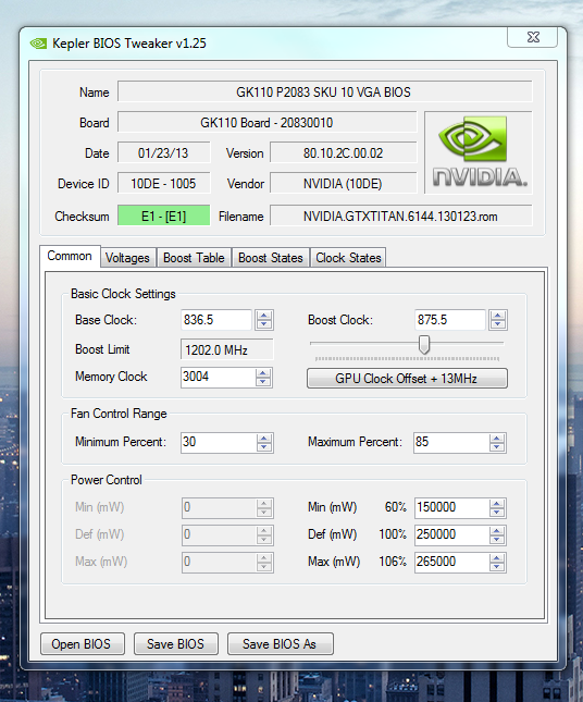

alla voce power control se si mette 300000 sarebbero i watt max che la scheda arriva ad assorbere no?
la somma insomma di 8pin + 6pin + pci e
Ma alla voce power control se io impostassi un valore definito a 115% fisso in 3d senza che cali si puo' fare?
E mettere in 2d che cali?
Cosi' giusto per sapere

Appena ho la scheda fra le mani lo rivolto come un calzino sto bios, devo capire, come con la serie 6xx il funzionamento esatto

Non e' che mi interessi arrivare a una frequenza x piu' alta possibile mi interessa che stia fissa.
Se gli dico che la vga mi deve andare a 1202mhz sui giochi piu' importanti , il massimo che ho raggiunta ora e' 1254mhz sul core con bench riuscito, la deve tenere.
Con bios originale tra sbattimenti vari di percentuali di ventole,temperature non rispettate e calcoli di tpd alla cazzum il core e' ballerino in maniera assurda. Il grafico del core e' come un grafico di uno che ha una fribbrillazione atriale maligna
Col bios sputato identico a quello originale ma corretto su questo aspetto non si hanno tagli sulle frequenze superati i 63-65° o se superi questa soglia.
Praticamente se te imposti il massimo power limit linkato ad una ben fissata temperatura finalmente ora funziona quindi si possono mettere i giri della ventola come cavolo volete.
A default con power limit 100% temp 80° la vga boosta senza toccar na mazza a 1124mhz se aumenti il power limit a 115% ( il bios ha in piu' questo aspetto rispetto al bios originale da 106% ) la vga boosta in automatico senza far na mazza a 1150mhz mantenendo sempre i 1.16 di voltaggio anche a 1150mhz.
Spero di essermi spiegato.
E ripeto per la quarta volta che ho ampiamente spiegato su hwlegend questo aspetto descrivendo dettagliatamente il tutto sia con quel bios sia con questo che ho adesso.

Comunque per quel poco che ho testato, conviene tenere la ventola in auto sennò l'oc va a donnine, ho aumentato l'ov massimo a 1.20
In questo modo ho, abbinando i giochi con il vsync adattivo:
-ventola regolata in auto in modo che resta sempre a 80° max con rumorosità contenuta
-mhz variabili in base al carico, se sfrutto la scheda al 100% la frequenza sta mediamente attorno ai 1140mhz con punte di 1202mhz e 1.20v, se ho 120fps fissi con carico al 70%, la scheda si downclocca e downvolta da sola
-il variare dei mhz non provoca nessun stuttering o problema
Rispetto allo sli di 670 gli fps massimi sono di poco inferiori, ma però li mantiente costanti e gli sbalzi sono notevolemente ridotti rispetto alla doppia scheda

Hai messo OV massimo e lasciato l'offeset del clock e delle memorie a default "0" per fare in modo che facesse tutto da sola ?
ho messo power target e temp al massimo, impostato +180 sul core, ventola auto e volaggio portato a +38mv
Il resto ho lasciato com'era
Le memorie al momento non le tocco, aspetto il backplate + high flow bracket
