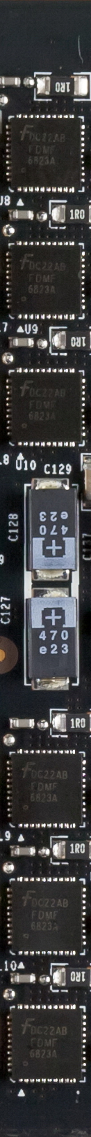

ecco i datasheet: http://www.fairchildsemi.com/coc/FD/FDMF6823A.pdf
vai alien fatti sto calcoletto

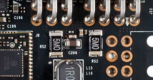

si ma prima di fare ste cose avete calcolato la potenza erogabile da questa sezione?
un piccolo esempio alla portata di tutti: una lampadina da 60w a 230volt applicandoci 280volt fara' luce come una da 100w, ma per quanto tempo???
QUOTO.
leggete quello che dice Obrigado, e riflettete.
Titan costa quel che costa, e non ha certo un PCB dell'altro mondo con sezione VRM antiatomica
anzi, semmai a me sembra un pcb del tutto "standard", se paragonato a tutto il marketing che hanno fatto intorno a questa scheda, sbandierando materiali e qualità, che mi pare però siano perlopiù relegati al dissipatore e alla cover, piuttosto che al pcb e componentistica in se.
da che mondo è mondo, mettono setting sempre uber conservativi io non mi preoccupo piu di tanto
nemmeno se parliamo di una scheda da 1 millino di euro?

Originariamente inviato da Ali3n77 Guarda i messaggi
Non so che calcoli dovrei fare.
Se li fai te per me te ne sarei grato.
questo e' piu' completo:
http://www.fairchildsemi.com/ds/FD/FDMF6823A.pdf
dice che ognuno gestisce fino a 60Ampere
se non sto sbagliando, la board dovrebbe gestire fino a 400W, ma il problema a questo punto non sarebbero i vrm ma i 2 fusibili vicino ai connettori di alimentazione....
quelli non perdonano... se si superano gli ampere saltano...
in soldoni... la sk puo' arrivare a 400w, ma se i fusibili stanno a 300W, e' a quel quantitativo che salta....
Ultima modifica di Obrigado : 14-03-2013 alle 10:50.
