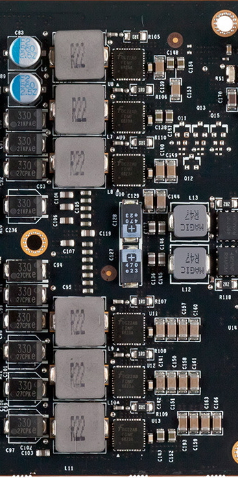

alien, non vorrei freddare il tuo entusiasmo, ma conti alla mano, la scheda può ricevere massimo 300w da mainboard (75w) 8pin (150w) 6pin (75w).
quindi se il TDP della Titan è 250w, già al 120% sei preciso a 300w.
valori oltre il 120% non so cosa possano introdurre. forse qualche side effect inaspettato, o semplicemente costringi l'alimentatore a darti più watt da 8 e 6 pin. non so se lo possa fare

tutto bello... solo ci sarebbe da capire quanti watt generano tutti i vrm sulla scheda.
ok mettere il power e il voltaggio alto, ma se poi tra un mese i vrm crepano?
ci sarebbero da analizzare i datasheet dei vrm per capire quanti watt posso erogare e a che temperatura per essere una bios mod affidabile.
Infatti io prima di flashare/modificare/smanettare aspetto di vedere quali sono gli effetti a breve termine. Come ha detto un altro utente il massimo erogabile dal sistema verso la scheda, per motivi tecnici è 300w. Sarebbe curioso vedere con un tester con un power limit impostato a + 150% cosa succede al PSU e a tutto il resto ...

Originariamente inviato da illidan2000 Guarda i messaggi
Infatti dargli oltre il 120% via software , msi AB o evga precision X, serve per " ingannare " la vga e il boost 2.0 .
Infatti impostandogli un 130% a 1202mhz giocando a planetside 2 ho un uso quasi costante del 128% quindi non ho ne tagli alla frequenza ne in nessun altro aspetto.
Ieri invece col 115% avevo tagli continui a 1110mhz perche' planetside 2 128% nelle scene pesanti quindi avevo salti da 1202mhz a 1110mhz a singhiozzi e in maniera davvero moooolto ripetitiva perdendo anche fps .
Invece adesso sta inchiodato a 1202mhz senza nessun tipo di calo perche' il gioco stesso nei punti piu' pensati sale al massimo del 128% di tdp.
Per esempio molti giochi non arrivano al 100% di tdp infatti non si presenta nessun tipo di taglio delle frequenze.
Spero di essermi spiegato.

si ma prima di fare ste cose avete calcolato la potenza erogabile da questa sezione?
un piccolo esempio alla portata di tutti: una lampadina da 60w a 230volt applicandoci 280volt fara' luce come una da 100w, ma per quanto tempo???
Ultima modifica di Obrigado : 14-03-2013 alle 09:29.

Originariamente inviato da Obrigado Guarda i messaggi
