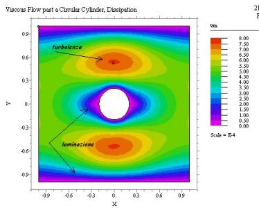

utile software per la progettazione dei wb e per altri scopi
http://www.pdesolutions.com/
FlexPDE4. compilate il form x la licenza studente che loro te la mandano in e-mail, freeware
esempio di uso del software
ecco un wb con nocciolo centrale e le sue turbolenze
un saluto kime e un plauso per la tua iniziativa, anche a zerotre ovviamente
