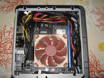

Originariamente inviato da marck120 Guarda i messaggi
Il calore da me si accumula proprio in questa zona:
Se metto la mano sulla paratia superiore si sente proprio l'aria calda che esce, nel mio caso non ho idea dei consumi complessivi, i voltaggi dovrebbero essere al minimo, poi pensavo che il coperchio in plastica dal lato dell'hard disk fosse forato invece i buchi sono finti. Però mi domando se il calore arrivi dalla cpu o dal pico psu ?
Sono del parare che questi case piccoli sono tutti caldi, ci vorrebbero delle ventole per far circolare ed' estrarre l'aria calda.
Dici di capovolgere la ventola ? Si nella parte superiore c'è una paratia, è anche il coperchio frontale lato CPU e tutto forato.
Questa è una foto che ho trovato in rete dove si vede la paratia superiore:
Altri test OCCT:
https://www.dropbox.com/sh/fkhu6itx6...MTjgO8NxMhkRba
Forse i voltaggi si sono abbassati ulteriormente, il pc sembra più lento, il bios e i settaggi vanno per i fatti suoi.
Ma se il copercio superiore è forato, perchè non mettere la ventola del dissy cpu in estrazione?
Così butti fuori anche il calore che gira per il case..
Una roba del genere per esempio:
[img=http://s4.postimg.org/aqctso9x5/index.jpg]
oppure questa:

Originariamente inviato da Pelvix Guarda i messaggi
oppure questa:
Per mettere la ventola del dissipatore in estrazione mi basta semplicemente capovolgerla ?
Con il secondo esempio mi hai dato un'idea, e se tolgo del tutto la ventola noctua e fisso il qualche modo la ventola del big shuriken tra il dissipatore e la griglia ? L'ultima soluzione non mi piace, la ventola attaccata al coperchio laterale non è proprio bella da vedere.
Infatti se clikki sul link che ti ho postato vedrai proprio quella suluzione
Si ho visto la foto nel link, per questo ho pensato alla ventola del big shuriken, è che non so come fissarla, è anche da 120mm non so se ci sta, prima voglio provare a mettere la ventola del noctua in estrazione, mi basta solo capovolgerla ?
Il problema non è il diametro ma lo spessore: credo che se non usi ventole slim non se ne fa nulla, ma correggimi se sbaglio, mi interessa l'argomento...
Per fissare la ventola credo che se non vuioi usare le viti (piuttosto anti-estetica come soluzione), l'unica sia la colla...
Pelvix è offline   Rispondi citando il messaggio o parte di esso

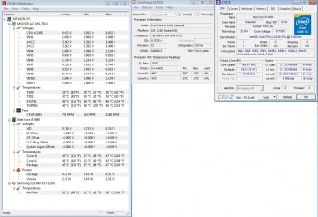

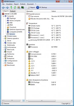

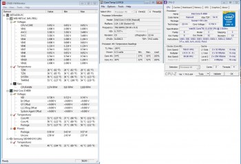

Originariamente inviato da DIDAC Guarda i messaggi
Lo puoi scoprire solo sperimentando
Attendiamo news
Originariamente inviato da CiccoMan Guarda i messaggi
Controlla anche la temperatura do vrm e hdd... Secondo me sull'isk 110 bisogna prima di tutto cercare di tenere fresca la mainboard...
Prima di tutto vi ringrazio per la disponibilità e i consigli.
Dunque ho girato la ventola e rifatto i test, non cambia quasi niente, in pratica la ventola della noctua da una parte è scanalata e la testa delle viti entrano nelle scanalature, nella parte opposta invece non ci sono le scanalature dunque le viti non arrivavano all' affilettatura cosi ho preso delle nuove viti le ho tagliate a misura, prima con il seghetto e poi le ho limate con la carta vetrata un po alla volta fino ad' arrivare alla giusta misura, con delle viti troppo lunghe rovinavo le alette del dissipatore.
Questi sono i test:
Test OCCT 25-7-2014
https://www.dropbox.com/sh/2mg8omlts...fL6jkgO5X5R34a
CPUID HW CORE TEMP CPU-Z Temperature idele e full load
FULL LOAD:
IDLE:
La tempertatura della scheda madre è sempre sui 51° -52° gradi, invece l'hard disk è intorno ai 37 gradi, il vrm che cosa é ? comunque sono d'accordo anche secondo me è proprio la mobo che genera il calore che poi si accumula nel case, :
Infine ho misurato la ventola del big shuriken 2, lo spessore è veramente minimo, l'unico sistema forse e fissarla sul coperchio con delle viti filettanti e dei bulloncini, è che mi dispiace forare il coperchio, se poi non ottengo nessun risultato mi rimangono i fori in vista, poi un'altra cosa, posizionando la ventola sul coperchio ho visto che non arriva ad' appoggiare al dissipatore ma rimane distante, è un problema ?
Riguardo la colla ho dei dubbi che tenga, la ventola è in plastica e la griglia è in lamiera, ma di quale colla parli ?
Ultima modifica di marck120 : 25-07-2014 alle 07:20.
marck120 è offline   Rispondi citando il messaggio o parte di esso

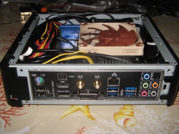

Non usare la colla!
Prova con le fascette, ci sonó diversi metodi x usarle, guarda le mie MODS in firma vedrai come fisso le ventole con le fascette. Ne infili una tra dissipatore e ventola o tra ventola e coperchio e con la testa di un'altra fascetta blocchi il tutto.
Semplicissimo e ottima tenuta.
Se monti una ventola sul coperchio lasci comunque anche quella sul dissipatore.
Saranno in serie. Anche i. Questo caso testa sia il push che il pull.
Buon lavoro
Ti ringrazio per i consigli, si ho visto le tue foto in firma, purtroppo entrambi le ventole non ci stanno, pensa che ora tra il coperchio e la noctua ci saranno forse 5mm, sono costretto a fissarla al coperchio, ora controllo meglio ma dubito ci sia lo spazio per adagiarla al dissipatore, per cui rimarrà forse a 1 cm dal dissipatore, spero non sia un problema, poi fissare la ventola al dissipatore noctua è più complicato perché la ventola è più grande ( da 120 mm) quindi è difficoltoso ancorarsi con le fascette ai fori.
Ti mostro alcune foto dove si vede che la ventola arriva fino al bordo del case :
Ultima modifica di marck120 : 25-07-2014 alle 08:43.
