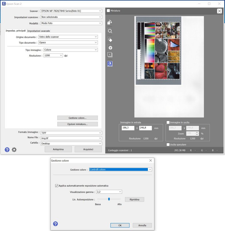

Ho cancellato il profilo della stampante, che in effetti era pasticciato, e reinstallato il driver. Stampa da Ms. Foto / carta comune.

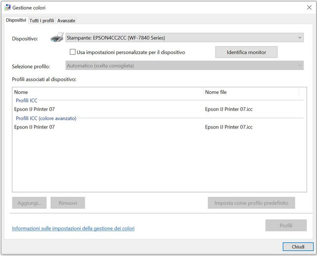

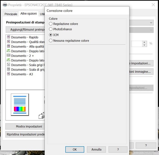

Originariamente inviato da nelson1 Guarda i messaggi
nessuno, stampo con il driver (l'applicazone) originale fornito da Epson per la mia stampante. (Ero di fretta:Foto di Windows+driver Epson)
Dovresti anche controllare se il profilo colore è impostato correttamente, sia in "gestione colori" di Windows che nelle impostazioni della stampante.

Cmq il profilo che avevo era pasticciato...non ricordo nemmeno che "esperimento" avevo fatto, ma non stampando foto non è che me ne fossi curato granchè.
Adesso c'è l'Epson IJ printer 07.icc che è il profilo generico installato dal driver.

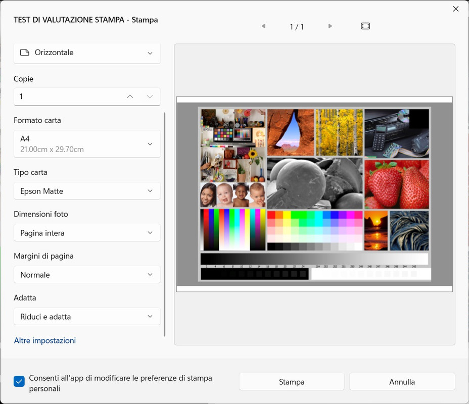

Uso la Epson Archival Matte, che per le foto mi sembrava un buon compromesso per qualità/prezzo.
Mi sembra che i dettagli nella tua stampa ci siano, anche se andrebbe vista ingrandita, però i colori mi sembrano sempre poco fedeli (che dipenda dal dispositivo di acquisizione?). Non che i miei lo siano molto - andrebbe calibrata la stampante - ma mi sembrano comunque decisamente più accettabili.
Si è quello anche per me, che alla fine credo sia il profilo base per tutte le stampanti comuni, forse quelle fotografiche ne utilizzano altri.
E' una carta fotografica...fa molta differenza ( anche di costo).

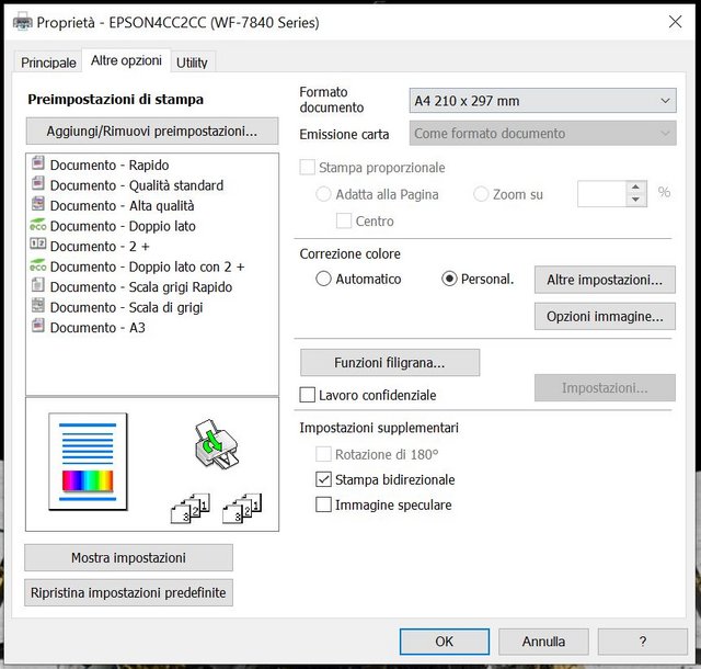

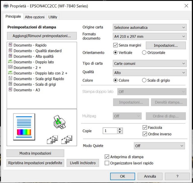

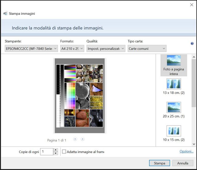

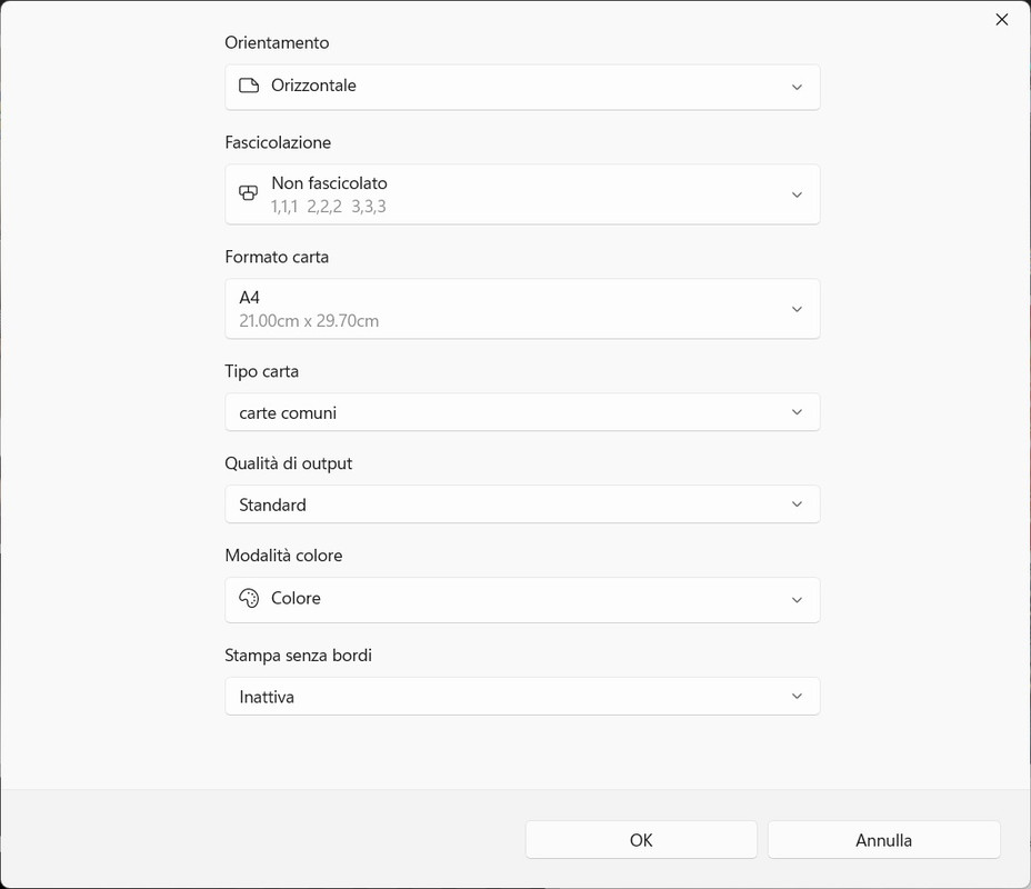

Non c'è altro da impostare:
Stampante: 4-Tipo carta comune ; 5- Qualità migliore
Foto windows: Impostazioni ; altre impostazioni

L'applicazione Foto mi dà poca fiducia visto che in passato mi ha causato qualche problema. L'ideale sarebbe usare Photoshop o simili, ma in alternativa prova direttamente da Windows con queste impostazioni:
Facendo attenzione che il profilo colore in Gestione colori sia quello corretto:
edit: ho verificato adesso che stampare via Photoshop restituisce colori più fedeli, anche facendo gestire il colore alla stampante, misteri di Windows

Io lo uso al 99.9% in bianco e nero ma vedo a colori che c'è una quantità enorme di rumore digitale...si vedono i 15 anni di differenza sui sensori...

@Podz
Mi sa che devo cambiare scanner.
15 anni sono tantini anche se negli ultimi 10 non è che ci sia stato un grande progresso: il top degli scanner piani rimane ancora il V850 che mi pare sia uscito giusto una decina di anni fa ^^
cmq
In Epson Scan 2 (o anche con l'acquisizione di Windows) ho provato ad effettuare una seconda scansione impostando direttamente il formato di uscita come TIFF (al posto che JPG) e solo successivamente ho convertito in JPG. Inspiegabilmente il miglioramento dei colori è netto, l'immagine adesso è molto molto vicina alla stampa, vi consiglio di farlo:
Queste le impostazioni:
edit: ho scoperto che semplicemente col formato TIFF era deselezionata l'opzione per associare il profilo ICC al file, quindi la scansione è sostanzialmente uguale alla prima che ho postato, solo che viene interpretata erroneamente

Originariamente inviato da Podz Guarda i messaggi
Secondo me miglioreresti definizione, contrasto e brillantezza, ma per quanto riguarda la tonalità dei colori non aspettarti grandi differenze, quello forse dipende più dagli inchiostri.
Yes. L'ho presa perché non aveva un costo esorbitante e per stampe occasionali di foto fatte da un non esperto come me andava più che bene ^^'
Ho provato velocemente i driver di Windows 11. Effettivamente consente tutti quei controlli che permettono di ottimizzare il risultato finale in stampa. Foto di Win in pratica non ti consente di gestire il colore. Non penso di acquistare Photoshop.
Il mio passaggio successivo è acquistare carta migliore. La mia 2510 vuole cartucce 16XL che acquisto compatibili. Una volta avevo più voglia di smanettare su queste cose, ora molto meno. Pensare che ho iniziato con i plotter piani con pennini refil. Secoli fà.
utile conversazione, grazie a tutti
