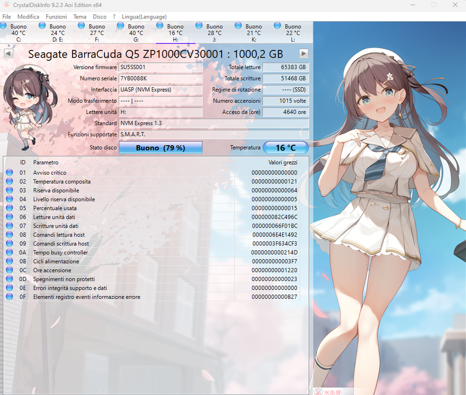

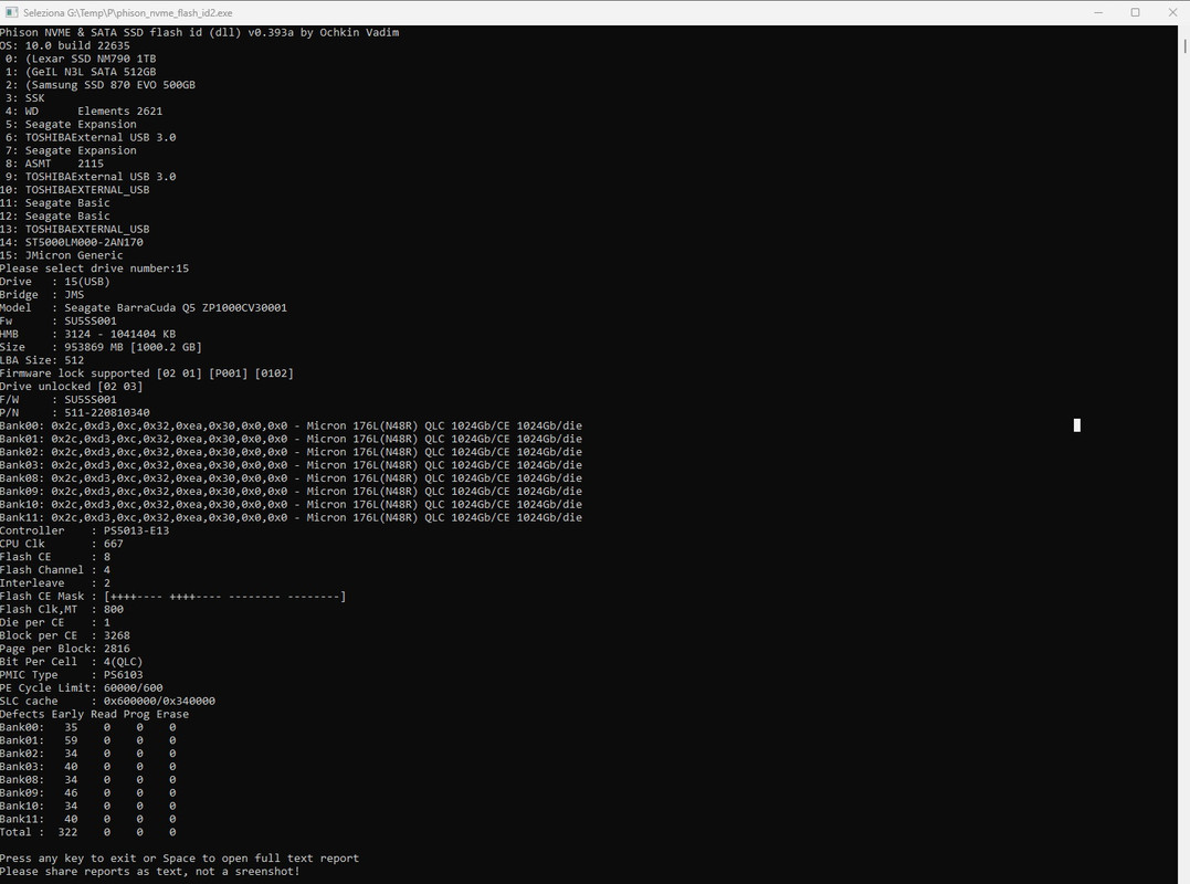

Magari (azzardo) è proprio quello il problema.. Lexar è collegato interno e l'Orico tramite adattatore usb.
Può essere però questo è il Seagate Q5 nel box usb ( utilizzando la Fdi Psion )
Cmlsskòsknsksjluo
Mamma che SSD penoso. Già lo sapevo di mio che il BarraCuda Q5 non fosse tutto sto granché dato il Phison E13T e le NAND flash QLC, però adesso usa anche NAND flash Mediagrade QLC da 600 PEC... proprio un cattivo bin ti è capitato CYRANO.
Eh,è una lotteria ormai.
Guarda, Crystaldisk info lo dà già al 79%
Cmlsmlsnksmlkmlkss
79% con 51 TBW, mi aspettavo di peggio sinceramente date le NAND flash.
CristalDiskInfo riporta il valore del campo 05 Percentuale usata, 015 in esadecimale che in linguaggio umano vuol dire 21
Per una unità da 1 TB con soli 51 TB di scritture è pure troppo IMHO, vuol dire che dovrebbe arrivare al 100% ai 250-300 TB. Da utenti possiamo ricavare l'idea il produttore è consapevole che le memorie che ha montato sono poco durature. E forse influisce anche il fatto che nelle funzioni supportate manca il Trim probabilmente per via del fatto che è montato in un box esterno USB.
