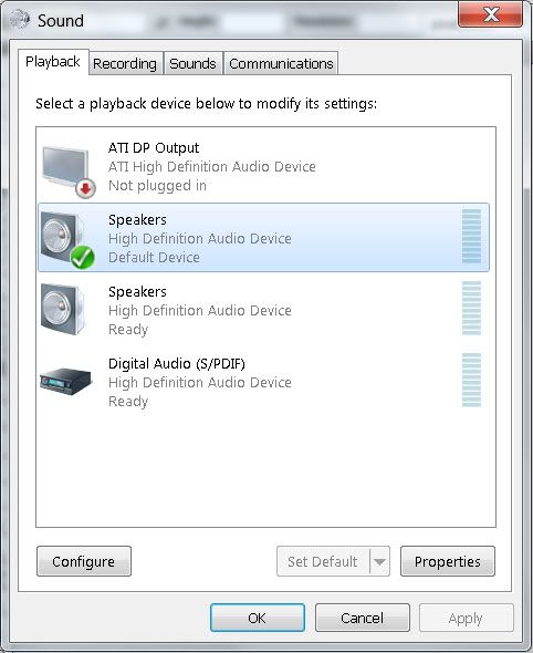

grazie, questa cosa mi era sfuggita! adesso provo, però con i driver 2.50... io non ho mai visto la separazione tra i due speakers, ne vedo sempre e solo uno... può darsi che sia un effetto della compatibilità vista sp2... comunque grazie mille... proprio adesso esco da una sessione di dragon age di 5 ore (CINQUE) e le temperature non sono mai andate oltre i 94° (sensore tss1)... prima arrivava a 100°... però gli altri sensori non sono cambiati più di tanto... e comunque, uscito dal gioco, qualunque suono emesso da windows si è trasformato in un super fruscìo gracchiante...
@sev7en: in realtà io non ho la certezza che sia un problema dovuto al calore, ho fatto solo 2+2 visto che mi capita solo dopo stress termici intensi... gli altoparlanti sono proprio sopra la zona più calda del pc... però a questo punto immagino che sia dovuto a qualcosa di difettoso... adesso provo il metodo indicatomi da Shaolin poi deciderò il da farsi...
ps. come volevasi dimostrare io non ho 2 dispositivi (speakers) separati, ma uno solo... quindi nisba... mi sà che lo mando in assistenza...

farò delle prove con i driver audio generici di windows... solo non riesco a capire se il subwoofer funziona...

installandolo ho perso le funzionalità avanzate del Pannello RealTek... l'HDMI viene ripristinato utilizzando il package separato postato in prima pagina.
Quale scusami, ho provato ad aggiornare anche l'ATI High Definition Audio Device alla ultima versione 2.49 ma ancora niente, quasi quasi era meglio rimanere ai driver versione 2.49..

Originariamente inviato da PyЯamid Head Guarda i messaggi
Si esatto, è quello il package da aggiungere. All'interno del Pannello di Controllo hai l'applet RealTek?
