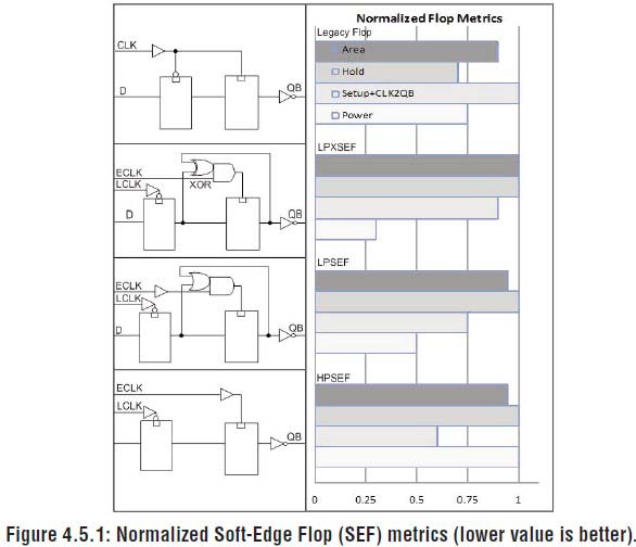

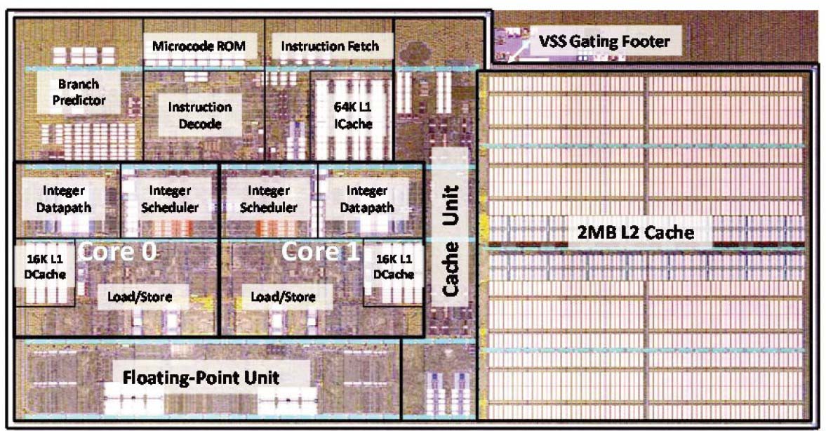

Traduzione dal giapponese all'italiano... http://www.microsofttranslator.com/b...23_428720.html
Si capisce, alla buona:
- Uso di un tipo di flip flop per ridurre la potenza dissipata, il secondo dall'alto:
- Passaggio da celle 6T a 8T per le caches
- 20% di incremento di frequenza a parità di tutto (io avevo supposto 10-15% per il FO4, ma oltre al FO4 hanno cambiato Flip Flop e caches...)
- Bonus: foto di un modulo...
Quindi abbiamo miglioramenti oltre quanto ipotizzavo io... Però la traduzione è confusa, può anche darsi che il 20% in frequenza sia dovuto al FO4, ai flip flop, alle caches, al clock gating e a tutte le tecniche di risparmio energetico... Se fosse così avremmo 20% per l'architettura e 40% per il processo... E siamo ancora più o meno con i conti che ho fatto sopra...

Old 23-02-2011, 15:52   #10015
marchigiano
L'Avatar di marchigiano
Città: IV Reich
Messaggi: 18606
la foto del modulo è reale o deformata?
Wind3 4G CA
marchigiano è offline
Old 23-02-2011, 16:11   #10016
cionci
L'Avatar di cionci
Iscritto dal: Apr 2000
Città: Vicino a Montecatini(Pistoia) Moto:Kawasaki Ninja ZX-9R Scudetti: 29
Messaggi: 53971
Originariamente inviato da bjt2 Guarda i messaggi
Il primo è il classico master-slave. Il secondo non l'avevo mai visto...
La terza configurazione mi ricorda qualcosa, mentre la seconda proprio non credo di averla mai vista. Comunque alla fine lo xor non dovrebbe comportare un'area molto maggiore rispetto al terzo caso (dovrebbero essere, se non sbaglio, 6 transistor sia per l'or che per lo xor), ma se non mi ricordo male lo xor comporta un wiring più complesso.
cionci è offline
Old 23-02-2011, 16:29   #10017
bjt2
L'Avatar di bjt2
Iscritto dal: Apr 2005
Messaggi: 6817
Originariamente inviato da marchigiano Guarda i messaggi
Dovrebbe essere reale, ma visto che la traduzione è dal giapponese... Potrei aver capito male...
0 A.D. React OS
La vita è troppo bella per rovinarsela per i piccoli problemi quotidiani...
IL MIO PROFILO SOUNDCLOUD! IL MIO CANALE YOUTUBE! IL MIO PLUGIN VST PROGRAMMABILE!
bjt2 è offline
Old 23-02-2011, 16:31   #10018
bjt2
L'Avatar di bjt2
Messaggi: 6817
Originariamente inviato da cionci Guarda i messaggi
Come vedi le differenze di area sono minime... Quello che cambia è la velocità e la potenza dissipata...
