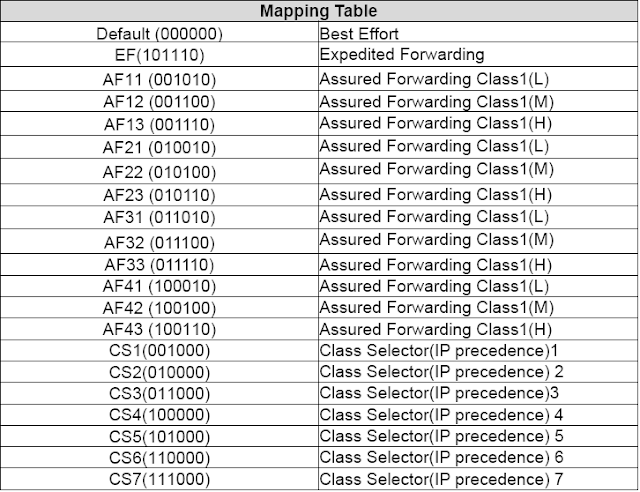

Mi daresti una mano a capire bene i DSCP Mark?
ho trovato questa tabella:
In base a quale criterio hai scelto di dare come DSCP Marking: CS7 al range con maggiore priorità, CS3 al range con media priorità e CS1 al range con priorità bassa?
