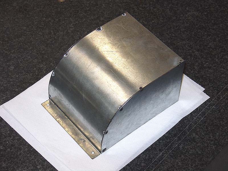

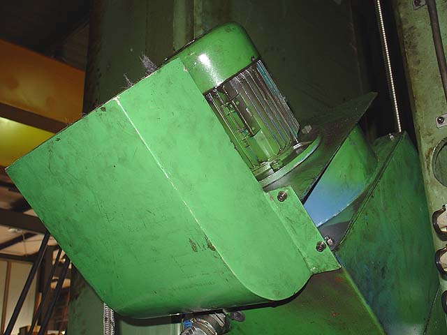

Ho notato che su alcuni motori a corrente continua la ventola per il raffreddamento, mossa da un altro motore, usa un convogliatore per l'espulzione dell'aria al cui interno è incollato del materiale fonoassorbente.

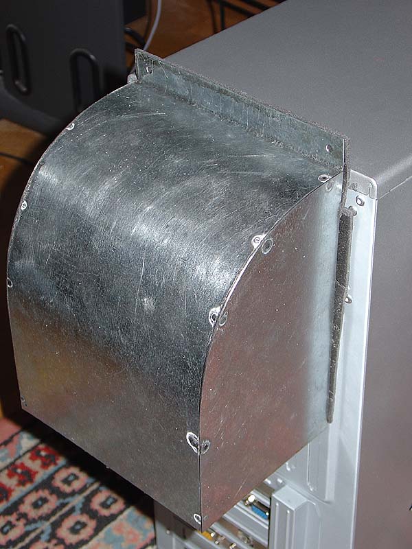

Da questo dettaglio nasce la prova che ho fatto che consiste in questo, deviare l'aria in uscita dall'alimentatore, con un sistema molto semplice da costruire, e dirigerla verso il basso facendola passare a contatto di materiale fonoassorbente.

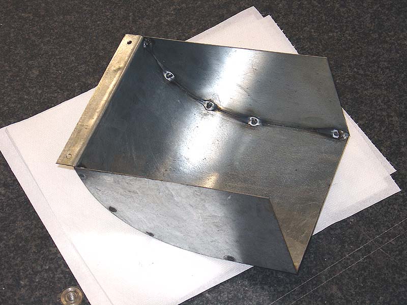

Premetto che ho utilizzato "materiali disponibili" e quindi non adatti al 100%.
Lamiera zincata in Fe, cesoiata, adattata e saldata a filo
Zoom
Zoom

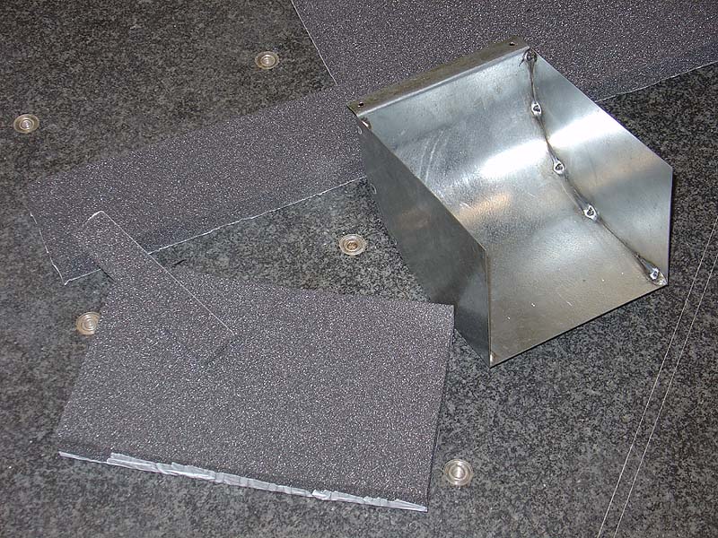

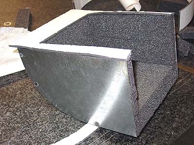

del materiale fonoassorbente poco adatto, non avevo quello ondulato
Zoom
Zoom

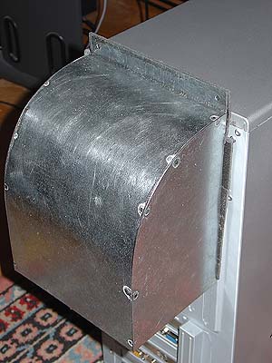

e della guarnizione bi-adesiva per installare il tutto dietro l'alimentatore
Zoom
Alcune considerazioni
1) Esteticamente brutto se il case è in vista ma se incassato sotto un mobilo o simile il problema estetico non esiste.
2) Possibile aumento della temperatura dell'alimentatore.
3) Riduzione del rumore minima, possibile guadagno con alimentatori particolarmente rumorosi.
Configurazione della prova.
Alimentatore Chieftec ATX420W
Case CoolerMaster Centurion con ventola anteriore per il raffreddamento degli HD spenta.
Cpu Barton 2500@3200+ con SLK947U + fan Vantec 92x92 1700rpm
Scheda video Radeon 9700Pro
3 HD 120Gb Maxtor
Misurazioni
Senza "silenziatore" in dB a 1 metro circa
Front dB 35
Rear dB 37.3
Rear a 1/2 m di distanza 47.5
Con "Silenziatore" in dB a 1 metro circa
Front dB 32.2
Rear dB 34.1
Rear a 1/2 m di distanza 43.3
Conclusioni
A voi il giudizio, per quanto mi riguarda non monterò mai un sistema del genere ma se qualcuno volesse migliorarlo con materiali più adatti potrebbe essere una soluzione adattabile anche ad altre applicazioni.
Ciaooo
Gianluca

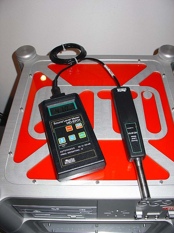

Ho usato un fonometro che uso in azienda, mi serve per valutare quando utilizzare i mezzi di protezione personale, cuffia antirumore.
Modello HD 8701 di Delta OHM con un rage da 30 a 130 dB
Eccolo

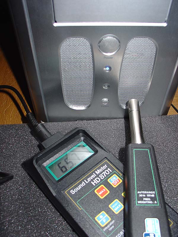

Ho misurato la rumorosità senza "silenziatore" ma riaccendendo la ventola posta sul frontale del Centurion che aspira aria e la porta direttamente attraverso gli Hard Disk.
Zoom
Misurazioni
Senza "silenziatore" in dB a 1 metro circa con ventola frontale
Front dB 43.7 con un aumento di rumorosità pari a 8.7 dB (si sentono tutti questa ventola serve ma rompe le p***e)
e poi ho misurato la rumorosità della stessa in prossimità delle griglie di aspirazione (vedi foto) e si passa a 65.7 dB

Ecco il convogliatore installato sul motore a corrente continua di cui vi parlavo.
Ciaooo
