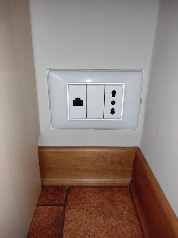

Ciao grazie a tutti per la risposta!
Forse la presa nel muro di cui parlo non è un RJ11, vi posto qui una foto per maggior chiarezza.
E nella stanza subito dietro quel muro c'è il modem (e quindi anche la presa telefonica a cui è collegato)..
Detto questo, al di là del ripetitore che prenderò, sarà possibile collegare quest'ultimo direttamente alla presa della foto invece che fare passare un cavo dal modem..?

A me ad occhio sembra proprio un frutto per spina telefonica.
Lo capisci subito: un cavo di rete lì non ci passa.
Se dietro dietro c'è il modem con il suo Wifi, non è di certo una tramezza che ti ammazza il segnale quindi secondo me non risolvi nulla.
