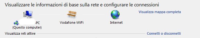

ragazzi ho un problema che mi assilla e che mi sta facendo impazzire....
nel tempo (non ricordo bene, ma mi pare questo sia un problema che mi capita solo da qualche mese, prima non ricordo di aver avuto questo problema...) mi capita che connettendomi ad un wifi captive portal (vodafone) questo mi assegna a volte un indirizzo IPv4 del tipo 192.168.182.x mentre altre volte me ne assegna uno del tipo 192.168.6.x .....
quello del primo caso (dove è presente 182) non mi si connette alla rete, anche se da figura https://i.postimg.cc/JzpzJg4W/Appunti01.jpg sembrerebbe connesso.... ma se poi carico una pagina x il login non carica nulla e quindi non sono connesso...!
nel secondo IP assegnato invece 192.168.6.x tutto mi funziona come dovrebbe, la pagina si carica e posso effettuare il login.
glia altri parametri (a parte il subnet mask che è sempre 255.255.255.0) sono tutti di conseguenza, ossia se IP è del tipo 192.168.182.x gli altri saranno 192.168.182.1; se invece l'IP assegnato è del tipo 192.168.6.x allora gli altri parametri (gateway predefinito, server DHCP, server DNS) saranno del tipo 192.168.6.1). inutile dire che se inserisco io dei miei valori (sia IP sia DNS o altri parametri) la connessione non funziona... tutti i valori devono essere assegnati in automatico dal server, al momento della connessione alla rete wifi.
a voglia a pulire la cache dns tramite cmd /c ipconfig /flushdns (o altri programmi che fanno la stessa cosa) ... unica mia soluzione x il momento è una disconnessione dalla rete wifi, pulizia del dns, e riconnessione al wifi. a volte disattivo la scheda di rete, ma devo ripetere ogni volta più volte questi passaggi sino a che mi venga assegnato un corretto IP del tipo 192.168.6.x
a cosa è dovuto questo secondo voi? perchè con 192.168.182.x non ho la connessione al wifi? che altro posso fare x risolvere??

altra osservazione: anche durante la navigazione mi viene cambiato (e assegnato) un nuovo IP del tipo 192.168.182.x e come al solito la navigazione si interrompe...
quindi devo disconnettere la rete e riprovare sino a quando viene assegnato un nuovo IP del tipo 192.168.6.x....
ma è possibile???

Ciao, anche io ho lo stesso identico problema, ogni tanto vengo disconnesso e mi viene assegnato l'IP con 192.168.182.x che non mi permette di navigare. Sei riuscito a trovare una soluzione?

no. il problema è sempre lo stesso.
ora mi connetto ma tramite altro sistema, non con vodafone.
però in questa estate ero in luogo diverso dalla mia città (altra regione) e si connetteva bene alla rete vodafone.
quindi non è un problema del mio pc (come pensavo) ma dipende dalla zona cui viene assegnato un IP.
ma questo non dipende da noi e non saprei proprio cosa fare...
