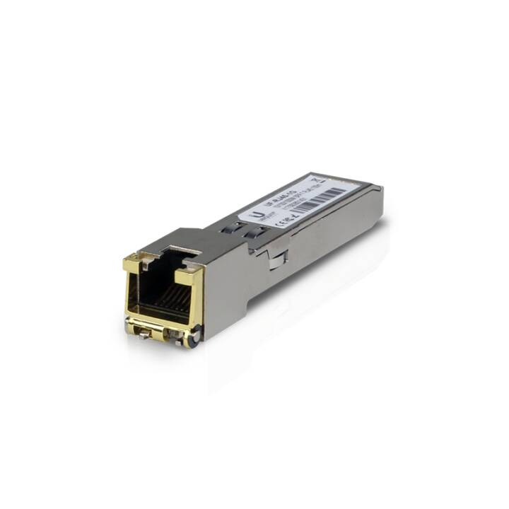

Salve a tutti,
ecco la situazione in breve:
ho la fibra ottica che arriva dall'esterno fin dentro l'appartamento, e va collegata direttamente al router che ha integrato l'ingresso apposito (un aggeggio che credo si chiami transceiver
La cassetta bianca della fibra è però molto lontana dal TV/NAS/MediaCenter e compagnia, però ci sono dei cavi Ethernet che dalla cassetta della fibra raggiungono la TV. In sostanza, l'impianto è costruito per mettere il router di fianco alla cassetta della fibra e far partire da li i cavi ethernet per i vari dispositivi.
Io invece il router vorrei metterlo vicino la TV quindi: posso utilizzare un "media converter" tipo questo?
L'idea è passare il segnale da fibra ad ethernet, farlo passare nel muro fino alla TV e poi ritrasformarlo in fibra per inserirlo nel router.
Fattibile? Follia? ditemi voi
Grazie!

E' una follia. Metti giustamente il router insieme alla cassetta dove ti arriva la fibra e fai partire di lì un cavo ethernet per uscire dietro la TV ed in questo punto potrai estendere la rete acquistando un accesspoint o uno switch od entrambi se ti interessa avere sia filo sia wireless; ci sono apparecchi che integrano switch+accesspoint in un solo prodotto. Come alternativa ci puoi mettere anche un secondo router ma è preferibile di no per varie ragioni che non stò qui a menzionare. In questo modo oltre a fare un lavoro pulito otterrai pure 2 punti di accesso wireless che si traduce in un aumento della copertura.
