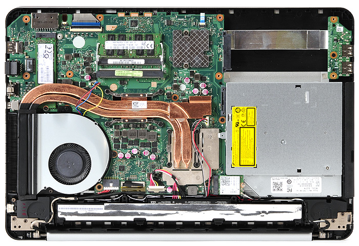

Ciao a tutti sono un felice possessore di un notebook asus vivobook n552vw da più di 6 mesi.
Ultimamente ho notato però, che giocando la sera qualche oretta, l'aria che esce è più calda rispetto a qualche mese fa.
Ho già provveduto ad una prima pulita e ad una soffiata del radiatore da dentro aprendo il pc.
Attualmente utilizzo uno dei tanti stand per notebook con la ventolina da collegare all'usb, ma non ritenendomi soddisfatto mi è venuta la malsana idea di modificarlo e di munirlo di una cella di peltier riciclata da un vecchio kit arduino che andrebbe a contatto con il sottoscocca del pc quando lo metto sullo stand.
Il lato caldo della peltier verrebbe raffreddato da un radiatore+ventolina di una vecchia nvidia quadro non più funzionante (il tutto lo integro nello stand), mentre il lato freddo, tramite un morbido pad termico, appoggerebbe al sotto scocca del pc quando metto il pc sullo stand.
Il tutto verrebbe alimentato da un alimentatorino a 12 volt e a 5 ampere (la peltier ciuccia parecchio).
Domanda:
secondo voi dove è meglio far appoggiare la peltier (tenedo conto del percorso della heat pipe in questa >foto< ) nella zona dove assorbe calore (cpu o gpu) o dove lo scambia con l'esterno?
Se raffreddo la zona calda della heat pipe interrompo il suo funzionamento oppure no?

da nessuna parte dato che
la scocca è in plastica : pessimo conduttore di calore
non c'è alcun punto di contatto tra scocca e radiatore interno
simuovendo la scocca il discorso cambia... ma garanzia ciaociao
inoltre la paltier produce condensa se non controllata = rischi di far danni
NON aggiornare a W10 e LEGGI QUEL DANNATO MANUALE !!! (qualunque esso sia)
risolverai il 99.9% dei problemi
