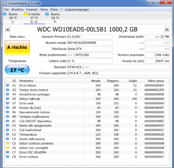

Salve a tutti, è da circa un mese che ho un problema con il mio HD western digital interno che uso solo per i dati... vi spiego: quando faccio operazioni del tipo estrarre file, trasferimento di file e comunque qualche cosa che impegni l'HD nel 90% dei casi l'operazione si blocca e il software tecnologia di storage intel mi comunica: Disco sulla porta 3 rimosso, e praticamente il mio disco scompare! e devo riavviare il pc parte lo scandisk e solamente dopo riappare! ora da quando mi fa questo problema crystal da buono, ora lo vede a rischio per settori di scrittura pendente e settori non corregibili, è l'HD che si sta rompendo secondo voi?

Per sicurezza la schermata di Crystaldiskinfo, ma se ci sono settori non correggibili e settori pendenti, il disco è da cambiare.

ecco la schermata:

Quel disco ti sta abbandonando. Se hai dati importanti, salvateli al più presto. E non continuare ad utilizzarlo. o almeno non metterci dati importanti.. visto che a breve quel disco diventerà inutilizzabile.

Purtroppo no. Non è una cosa risolvibile via software. Quel hdd è affetto da errori critici che stanno ad indicare un potenziale ed imminente guasto fisico (hardware). E' un problema della superficie del disco o del sistema meccanico.
