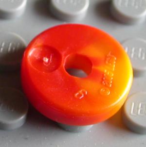

Un lanciadischetti!
Sembra che esista anche della lego, questo è il serbatoio:
Se ebay c'è uno che lo vende a 4 dollari (190710819119), ma non capisco se è l'oggetto completo o solo il serbatoio...
E come funziona? Elettricamente o a mano? E il meccanismo come sarà fatto?!?
La scienza è provvisoria
-- Jumpjack --

Aggiungo qualche dettaglio, perchè mi sa che o me lo compro, o me lo stampo, o prendo ispirazione, lo reinvento e lo stampo! :-)
Dischetti:
Codice peeron.com: x1680px17 (non so se è universale...)
Dimensioni: probabilmente 15mm di diametro, vista che sembra essere largo 3 "bottoni".
File 3d: no
Serbatoio:
Codice peeron.com: 53990
File 3d: no
Intanto ho fatto una prova di carico precisa: il drone può sollevare fino a 150g (lui ne pesa 250).

A parte che non ho capito come funzionerebbe quel coso, che a vederlo sembra un semplice involucro in plastica...ma cosa vuoi stampare?
Il meccanismo per lanciare i dischetti non lo stampi di certo, e la parte importante è solo quella.
Che poi, come già detto, un conto è spararli, un conto lanciarli, un conto sputarli a 2 metri di distanza: sputarli è facile, lo fa un qualsiasi giocattolo; lanciarli già implica una discreta potenza; spararli (e un tiro teso sarebbe l'ideale, visti gli scopi)...non li spari.
Per me la cosa più intelligente è qualcosa mutuato dal softair...ma 150grammi...

Ok, tu intanto stampa questo... e dimmi se funziona.
Per risparmiare l'ho fatto minuscolo, quindi non si può stampare in versione già funzionante, ma bisogna staccare i vari pezzetti e montarlo... però funziona; beh, quasi: le sospensioni sono articolate, le ruote girano sia sull'asse verticale che orizzontale... ma gli ingranaggi non ingranano perchè per stamparli separati invece che già montati, ho preso male le misure!
Solo che già così costa 12 euro ed è largo 5 centimetri... per poterlo stampare già montato dovrei farlo così grande che costerebbe 30 euro! E solo le ruote.. poi manca il resto del rover...
Ma tutto questo solo per dire che posso stampare anche meccanismi complicati.
-- Jumpjack --
jumpjack è offline   Rispondi citando il messaggio o parte di esso
Old 16-05-2016, 22:55   #20
Nik4sil
Iscritto dal: Aug 2009
Messaggi: 612
Originariamente inviato da jumpjack Guarda i messaggi
Guarda, di stampa non ne so niente, ma mi sfugge come tu possa stampare meccanismi "complicati" già assemblati.
E poi con quali tolleranze?
