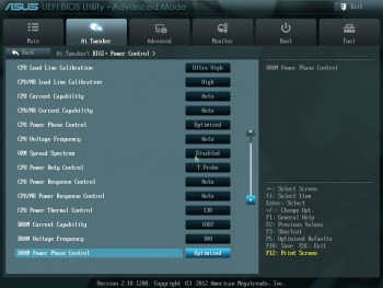

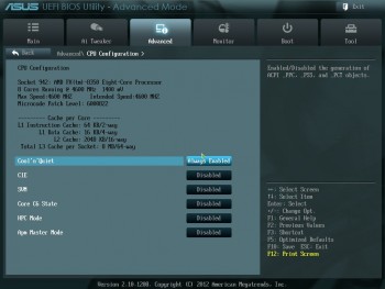

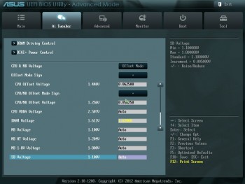

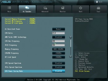

Ho un 8350 sulla tua stessa mobo, queste sono l'impostazioni che tengo in daily:
naturalmente tieni presente che io parto da una frequenza default più alta di 500mhz, anche se questo nn significa che devi fermarti prima
se hai dubbi su qualche impostazione, chiedi.
ciauz
ciauz
