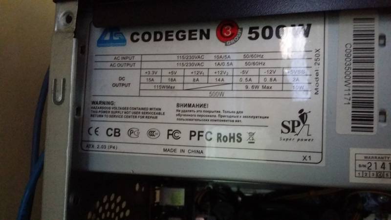

Old 11-06-2014, 07:31   #14
MBWASHERE
L'Avatar di MBWASHERE
Iscritto dal: Sep 2007
Città: Giulianova
Messaggi: 152
eccolo, cosa può dirmi dottore?

Old 11-06-2014, 12:06   #15
gxxx
L'Avatar di gxxx
Iscritto dal: Mar 2011
Messaggi: 1029
Originariamente inviato da MBWASHERE Guarda i messaggi
niente di buono
Arriva a malapena a 250W, io una 550Ti non mi fiderei a montarcela su, l'ideale come detto è una 750Ti, ma è fuori budget.
Potresti valutare le seguenti: 750(liscia), HD7750, o HD7770/R7 250x, con le prime 2 ce la fai, consumano una decina di watt in più della tua, le altre due sono più potenti ma saresti a limite secondo me...
