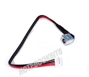

certo che si puo' fare, in oltre in certi portatili il socket DC non e' neanche saldato sulla scheda madre.
ovviamente se ha piu' di due contatti devi conoscere tutti i voltaggi.
