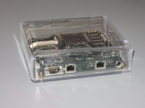

Ecco a cosa potrebbe assomigliare una volta montata:
Ovviamente all'interno ci sarebbe una ATX
