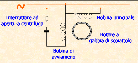

Ho trovato questo schema, magari può servire:
Hai verificato se il motore, quando gira a regime, ha coppia? Ovvero, riesci a frenarlo? Perchè a me è capitato alcune volte che il problema fosse proprio nel rotore. Mi fu spiegato in parole povere che è come se ci fosse un'interruzione che blocca il passaggio del campo elettromagnetico in una parte della gabbia di scoiattolo...
leoben è offline   Rispondi citando il messaggio o parte di esso
