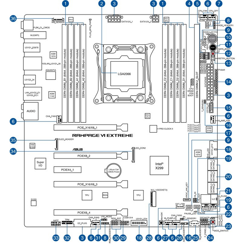

ti ringrazio megthebest, fammi capire le posizioni di cui parli, ti allego lo schema della mobo

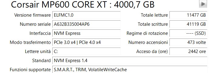

Quello che possiedo già e il seguente:

Ciao,
per la velocità massima, il prolema è la mainboard con supporto al protocollo Gen3, mentre attualmente ci sono tutti Gen4.
Visto che hai già un Corsair mp 600 core xt da ben 4Tb, nel tuo caso, hai già un'unità storage top che viene tarpata nelle prestazioni da uno slot Pcie 3.0.
Per individuare gli slot Pcie M2 devi togliere la copertura e vedrai questi
Quindi, in soldoni, non ha senso quello che chiedi, nessuna unità nuova che metteresti nello slot primario, andrà alla massima velocità possibile della Gen4, ma andrà come Gen3 e come l'attuale Corsair che hai.
