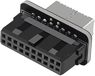

Ciao a tutti, dopo aver risparmiato un po' di soldini sono riuscito a comprare il pc dei miei desideri, l'ho assemblato e funziona tutto perfettamente come io volevo, ma ho commesso un errore di progettazione...
Ho acquistato il case, un Be Quiet! Pure Base 500FX che tra le altre caratteristiche ha una porta USB 3.2 Gen. 2 Type C sulla parte frontale del case ed una scheda madre Asus Rog Strix B550F Gaming WIFI II che purtroppo non ha tale slot per collegare la suddetta porta frontale usb c'è un modo per risolvere? Avevo pensato ad una schedina PCIe, ma non riesco a trovare il giusto attacco
Qualcuno può consigliarmi su come risolvere?
Allego la foto del cavo di collegamento che parte dal case
Grazie sempre e comunque

Mannaggia, mi spiace proprio..
Io ho la MSI B550 in firma ed ho il problema opposto.. ho l'attacco ma non la presa disponibile sul case (un corsair vecchiotto)
Potresti però reperire un adattatore da USB3 alla 3.1 con chiave come la tua(su Amz costa una fucilata)
EZDIY-FAB USB 3.0 (3.1 Gen 1) Interno (19-pin) da Intestazione a USB 3.1/3.2 Tipo-C (20-pin) A-Key Adattatore del Pannello Frontale
SU aliexpress le trovi a pochi euro..
la velocità non sarà la stessa ovviamente.. ma almeno puoi sfruttare la porta sul case and se a velocità max USB3
L'alternativa è una più costosa schedina Pcie.. vedi tu.. altrimenti afcciamo a cambio di mobo, visto che la mia non ha wifi e a me non serve il connettore Type-c 3.1 sulla mobo (scherzo ovviamente )
