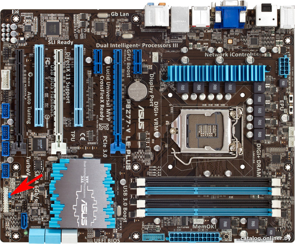

Il pannello di cui parli a cosa si collega? Ad una porta speficia della mobo con questo attacco?

Quindi in questa porta?

occhio che quello è il connettore del pannello frontale (accensione, reset, ecc ... )
il connettore usb3 è quello azzurro tra il connettore di alimentazione 24pin e il buco per la vite
