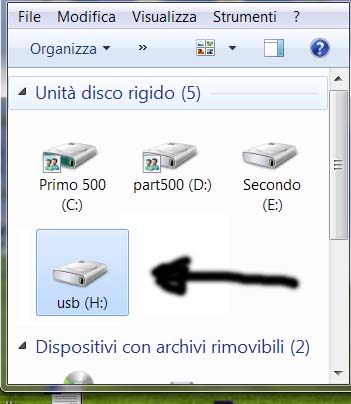

Forse il titolo non è chiaro,lo spiego.Nel mio pc ho tre Hdd, uno col SO e altri due logici.Tutti e tre sata.E' successa una cosa curiosa ma non ne sono felice perchè penso di aver perso files e cartelle importanti.Uno dei due logici non viene visto come Sata ma come USB, e non so perchè dato che lo usavo solo come magazino e vi accedevo poco.La cosa curiosa è che non ho capito come possa accadere una cosa simile.Come fa un HD sata a trasformarsi in Usb? Che sia dovuto al firmware del disco?Non penso sia dovuto al SO (w7) perchè ho collegato l'HD ad un'altro pc e me lo dava sempre come USB.Vorrei almeno poterlo usare come era prima,Sata.Posso solo dire questo, ma non penso sia un indizio, anche se non ho altro.Ho una piccola scheda di memoria che introduco in un adattatore ubs quando devo scaricare foto o video sul pc.Ad un certo punto la scheda mi dava un errore, e dopo ripetute volte che ho tentato di farla funzionare senza esito, ho tolto l'adattore con relativa scheda inserita,dalla porta usb, usando il modo corretto.Mi ha anche cambiato la lettera del Hd, che da F me l'ha trasformata in H, lettera di cui era associata alla piccola scheda di memoria.Se la 'colpa' è di questo,cosa,chi, e perchè è successo?Possible sia un bug del SO che fa questo?Non so chi mi potrà aiutare,non mi pare un difetto tanto comune, quindi ringrazio tanto chi mi volesse aiutare.
Posto lo screnshot:
SO di non sapere

Ma quel "USB" non è altro che il nome del volume (partizione) H: presente sul disco. Cambia il nome (label) e mettici quello che vuoi.
Click destro, proprietà, in alto trovi in una casella la scritta USB cancellala e scrivici quello che vuoi. Puoi anche lasciarla vuota, non cambia niente.
In qualsiasi computer lo inserirai troverai il nuovo nome o sarà senza nome.

se fai doppio click, cosa c'è dentro questo disco "usb h:"?
cosa vedi se apri "gestione disco" in windows 7?
"usb h:"?
questo è uno dei problemi.Non c'è nulla,vuoto,e non so che cosa è successo per avermelo rasato
ciao ciao
vedo questo:
ed a fianco tra le tonde c'è la letttera orignale (F),ci posso lavorare?ma che cosa dovrei fare?Credevo di essere un esperto ma c'è sempre da imparare.Mai visto un errore simile.MI chiedo se un baco del SO, o del sistema del disco, quello che mi piacerebbe sapere è che cosa ha fatto questa modifica sul nome e cancellato tutto, senza l'intervento umano, mah...

Il disco è stato ripartizionato creando due volumi in NTFS. Un piccolissimo da 8 megabyte all'inizio ed il resto in un unica altra partizione.
Temo che nessuno può dirti con certezza o ragionevole sicurezza chi e perché ha fatto l'operazione. Ora devi stabilire se c'erano dei file che intendi recuperare oppure se non ti interessa nulla del vecchio contenuto, perché magari avevi un backup da un'altra parte, e puoi ripartire ad usare il disco da zero.
In questo ultimo caso, sempre da gestione disco, con il click destro sulle partizioni, le elimini e una volta ottenuto tutto spazio non allocato crei un nuovo volume in NTFS, lo formatti e usi il disco come hai sempre fatto.
Se invece ci sono dei file che intendi recuperare, puoi andare intanto a vedere se è possibile ripristinare la tabella delle partizioni precedente. Esistono alcuni programmi che ci provano, ad esempio Euseus Partition Recovery:
https://www.easeus.com/partition-recovery/index.htm
Scarica la trial e vedi cosa ti dice, se ti promette di riuscire a farlo compri la licenza.
Se non ce la fa, puoi andare di tradizionale recupero dati provando le versioni trial di R-Studio e GetDataBack, se vedi che ti mostrano i file da recuperare compri le licenze d'uso:
https://www.r-studio.com/it/
https://www.runtime.org/data-recovery-software.htm
Se i dati sono veramente importanti e temi di non riuscire a farcela da te, contatta un buon centro recupero dati e fallo fare a loro.
