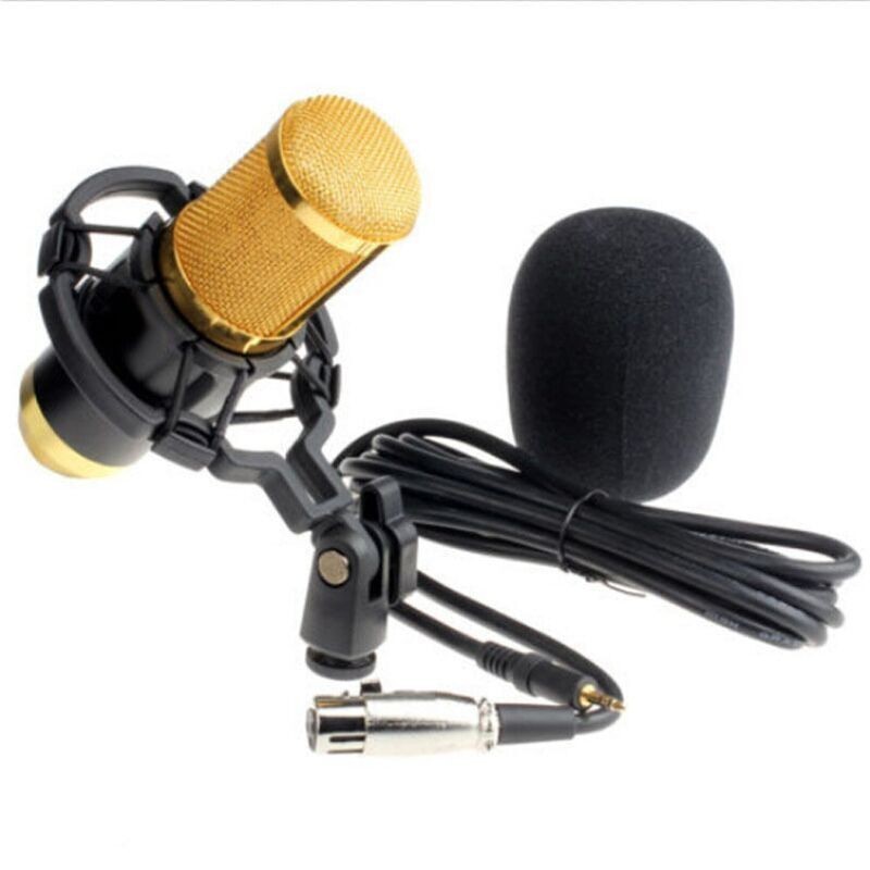

Ciao ragazzi,
oggi mi è arrivato il "famoso" microfono Bm800 preso in offerta su Amazon con il suo Phantom.
E' il mio primo microfono esterno quindi sicuramente sbaglio io...
Provato sia diretto sulla Mobo che tramite phantom, ma il volume è bassissimo.
Se nelle impostazioni di windows alzo la preamplificazione o il suo volume (oltre 50) c'è un rumore di fondo assurdo...
E su OBS, senza nessun rumore esterno, ho la sua barra che saltella come se ci fosse chissà che rumore che invece non c'è. Ma in fase di registrazione si sente tantissimo fruscio di fondo.
Cosa sbaglio? Forse è difettoso?
COn o senza Phanton non cambia praticamente nulla..
Ale

Domanda banale: è un microfono bilanciato e stai cercando di metterlo su un ingresso sbilanciato?

Se questa è una foto fedele del tuo modello
https://cdtechnologia.net/4152-large...ador-bm800.jpg
io vedo una connessione bilanciata, entra nel microfono come XLR (bilanciato) ed esce minijack bilanciato. Lo devi attaccare ad un ingresso mic bilanciato e lo devi cmq alimentare col la +48v phantom; i mixer di solito hanno tutto incluso per alimentare i microfoni che richiedono il phantom (quelli a condensatore quasi tutti).
Non vedo come tu possa collegare con successo quel microfono ad una scheda audio normale da pc.
System Failure
Si è quello.....
Cmq, se fai ricerca, è perfettamente utilizzabile anche su ingresso mic del pc, infatti loro danno anche un cavo mic in - xlr sia nella versione con ampli che senza. Sicuramente con qualità inferiore, almeno questo è quello che viene detto da chi li ha provati...
Ma nel mio caso, quale è il problema? Anche perchè sia con che senza Phantom il problema è lo stesso.

Mah, io microfoni phantom bilanciati non li ho mai visti funzionare collegati direttamente a PC con ingresso mic normale cioè sbilanciato.
Il microfono è bilanciato intanto, e l'ingresso della scheda audio è sbilanciato; già qui ti serve un adattatore. Il microfono poi deve essere alimentato dalla phantom +48 che la scheda audio non fornisce (gli darà al massimo +5v se va bene).
Quel coso che ti hanno dato insieme al microfono è un alimentatore phantom e basta oppure funge anche da preamplificatore? Nel primo caso a maggior ragione non ci fai nulla col solo PC. Se funge invece anche da preamplificatore ti deve dare anche la possibilità di uscire sbilanciato verso il pc sennò risei punto e a capo.
La scheda audio del PC non è in grado di pilotare microfoni bilanciati e\o che richiedano la phantom +48v. Questo levatelo dalla testa, se c'è gente che lo afferma stà dicendo bischerate o non dice tutta la verità sulla catena dei collegamenti che prevede per forza un preamplificatore e un phantom che nella stragrande maggioranza dei casi sono un unico oggetto integrato in un mixer.
Comunque tantissimi lo usano senza alimentatore Phantom, direttamente alla scheda audio.. ci sono tantissimi video proprio per questo microfono
Il mio credo sia solo alimentatore, senza preampli...
Ho registrato 3 prove. Alimentatore acceso e distanza circa 20 cm. Preampli a "0" db sul pannello di controllo. Poi a +10 e poi a +30
https://ufile.io/yy8a8
Cmq è questo
https://www.amazon.it/gp/product/B07...?ie=UTF8&psc=1
Ale

Nei commenti e nelle domande dicono che serve una scheda audio esterna, dedicata ai microfoni suppongo. Un utente lo scrive proprio "Preciso che non ho avuto modo di testare l'alimentatore Phantom fornitomi all'interno del kit in quanto faccio uso di una scheda audio esterna che fornisce già i 48 volt di alimentazione previsti per il funzionamento del microfono."
Chi dice che và e dà 4 o 5 stelle, di sicuro sono finte recensioni vendute.
Vedi te...
Cmq è questo
L'ho sentiti, ti amplifica tutto segnale e rumore. Non è così che dovrebbe funzionare. Forse non và l'alimentazione phantom, forse chissà...mi dispiace ma nn sò cosa consigliarti, non voglio farti spendere altri soldi l'unica cosa che puoi fare è andare in un negozio dove noleggiano audio\casse\luci e dirgli "me lo provate se funziona?" così te lo attaccano ad un mixer predisposto e vedi cosa non và.
P.S. Cmq a me sembra omnidirezionale tralaltro, si sentono dei rumori esterni alla voce che in un microfono a condensatore (di solito è "cardioide") non dovrebbero esserci. (Ma che ciottoro hai comprato?)

Xd...anche nella foto di presentazione del prodotto nello schema di collegamento c'è una DMX Fire con ingressi bilanciati!
Risolvi tutto se compri un mixer o una scheda audio esterna con gli ingressi bilanciati; meglio ancora se ha integrata l'alimentazione phantom. Dai su. Potresti cortocircuitare a massa uno dei due canali polarizzati ma diventa un accrocchio, poi c'è il rumore e tantovaleva tu comprassi un microfono sbilanciato...nonononono

Dopo un po di prove, sembrerebbe sia il cavo XLR - jack che abbia 2 canali in cortocircuito.
sembrerebbe che uns delle femmine lato xlr, sia connesso a le due parti superiori del jack... è normale?
Guardando l' XLR è il primo in alto a sx...
Però se fai una ricerca sul web vedrai che qs Mic è usatissimo anche senza Phantom, ad alcuni non parte e gli basta una piccola scheda audio su usb, ad altri parte ma volume non alto.
A me volume basso pure con Phantom.. ufff
Vedendo questo, credo il mio abbia qualche problema

OMG... mi hai fatto un full immersion...
Ti ringrazio tantissimo... ma il mio registrare è molto molto basico....
Hai visto qeulla cosa che ho scritto del cortocircuito sul cavo? Potrebbe essere?
Robby Naish è offline   Rispondi citando il messaggio o parte di esso
Old 18-02-2019, 15:49   #18
Robby Naish
L'Avatar di Robby Naish
Messaggi: 3030
Se questa immagine è corretta il mio cavo è:
Se inserisco puntale nella femmina al punto 1 ho il Ground
Se inserisco puntale nella femmina al punto 3 di nuovo il Ground
Se inserisco puntale nella femmina al punto 2 ho sia il Hot che Cold
Non credo sia normale... che ne dite?
Grazie a tutti per la pazienza
Ale
Ultima modifica di Robby Naish : 18-02-2019 alle 15:52.
Old 19-02-2019, 09:37   #19
mentalrey
L'Avatar di mentalrey
Messaggi: 12128
Nel caso del tuo mono bilanciato in effetti sembra strano, ma va detta
una cosa, la presa minijack della scheda integrata NON ha un entrata bilanciata,
quindi non rispetterà lo schema che hai postato, probabilmente il fatto che
abbia hot e cold sullo stesso pin è voluto.
