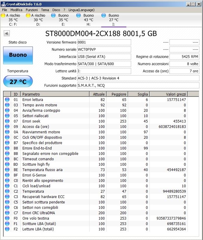

Ti chiedo un parere su una questione che mi fa impensierire.
Originariamente inviato da JackSawyer75 Guarda i messaggi
Ho acquistato a distanza di tre settimane (uno verso il 10 aprile, l'altro verso il 30) due hard disk esterni Seagate Backup Plus Hub 8TB,
Controllando gli hd interni con Crystaldiskinfo mi è caduto l'occhio su questi due nuovi.
Guardando i dati smart mi sono accorto che i valori esadecimali riguardo al valore "acceso da ore" non erano propriamente corrispondenti a quelli leggibili in alto perchè se le cifre/lettere a destra corrispondevano quelle a sinistra non lo erano. Mi spiego meglio il 7 dovrebbe corrispondere a 00000000007 e non a 962D00000007 che sarebbero un numero di ore da nascita dell'universo...
E poi anche i valori relativi ad errori di lettura, errori di seek, recuperati hardware ECC mi sembrano esagerati: ho 1 hd interno che ha 52000 ore di attività che ne ha di meno...
Mi sembra strano perchè questi due hd sono arrivati incelofanati in confezioni nuove e col sigillo.
Aiutatemi per favore a capire.

Avvia CDInfo, vai in Funzioni - Opzioni avanzate - Valori grezzi > 10 [DEC]
cosa esce ?
cosa esce ?
Per il secondo hd viene così:
La voce Avvio/fermo conteggio, si riferisce alla voce Numero accensioni, ed è giusta .
La voce acceso da (ore) non è giusta .
Ma forse queste bizzarie escono proprio perchè è un Seagate . Al limite prova a vewdere con un altra marca di hd .
Io ho un hd Seagate esterno da molto tempo, la voce Avvio/fermo conteggio che si riferisce alla voce Numero accensioni, non corrisponde .
La voce acceso da (ore), corrisponde .
L' importante è che funzioni e che non abbia settori danneggiati
tallines è offline
